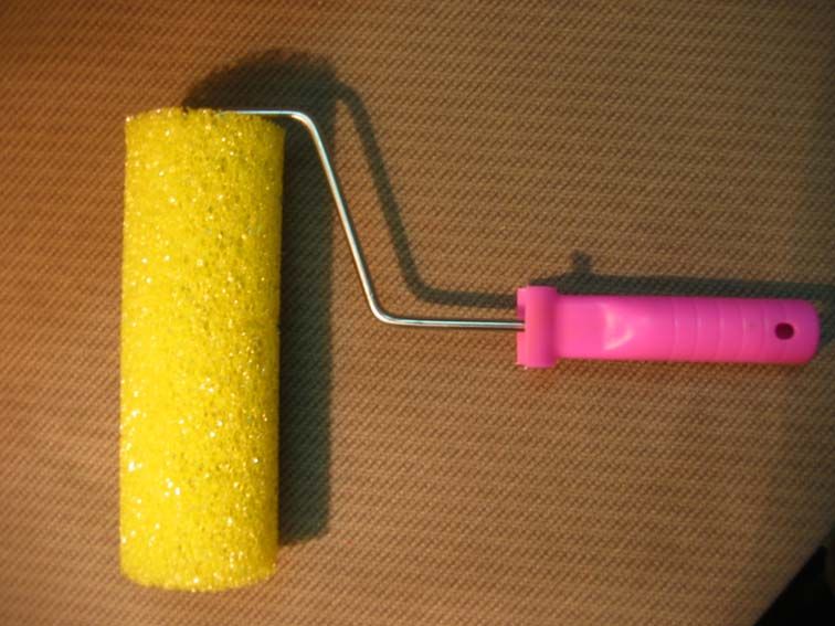

Если этот валик купить:
получится так или нет? Или нужно толстый меховой?
Кажется, это обычной водной акриловой краской на гладкой стене сделано
Для создания фактуры есть различные фактурные (текстурные) краски
Ну и шпаклевкой и губкой морской еще можно сделать

Всё правильно - такое краской не сделать. Я бы на Вашем месте не мучился с подбором краски,а поклеил бы просто обои.Просто не берите что-то банальное, выберите какие-нибудь необычные по текстуре.
