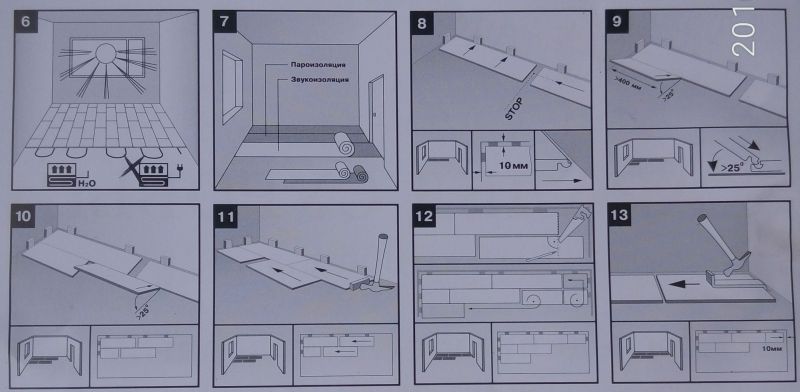

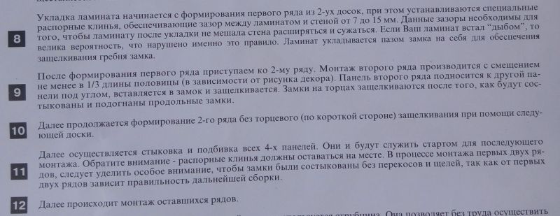

Добрый день всем. 4й раз в жизни укладываю у себя ламинат. Никогда проблем не было, делал по одной доске по широкой стороне, защелкиваешь и потом подбиваешь к торцу. На доску уходило секунд 20-30 все без проблем. В этот раз купил толстый ламинат(12 мм) и что-то с ним ни в какую. Сначала попробовал старым проверенным способом, первый ряд с торцов нормально соединил, а дальше начались проблемы.  Пытаюсь защелкнуть замок по длинной стороне, заходит не до конца где-то 5-7 градусов угол между досками получается. Приходится или подбивать долго и нудно или с руками распрямить и потом подбить, но тоже туго очень идет. На доску уходит минут 5 наверное. В инструкции написан какой-то "дикий" для меня способ, соединять торцами 2 ряда досок одновременно(в приложении инструкция, думаю там понятнее будет). Это реально мастера таким способом делают? или сложности из-за того что ламинат толстый. Раньше делал 8мм-й только, все было легко и изящно. Подскажите может еще какие-то особенности есть? Или я не правильно делаю, а нужно строго по инструкции?

Ты на фото глянь. Там поперечный замок забивной. Не помню, как правильно эта система называется. На картинке вполне логичная схема сборки для данной системы. Но проблема в физике. Силу трения никто не отменял. :)
Не обратил внимания, но догадался. Я про то, зачем по два ряда делать. Ведь раньше, когда ламинат был стыковой укладывали его  не по два ряда, а подряд, как и штучный паркет. Может такой Двухрядный способ для того чтобы не было смещений :noddle:

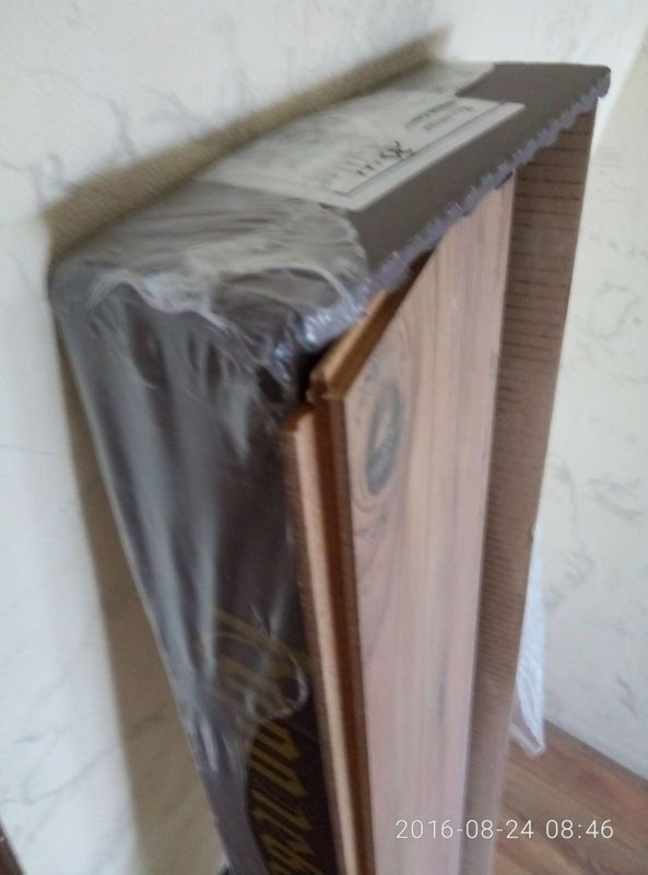

Фото говно. По этим фоткам ничего не видно, а значит толкового совета Вы вряд ли получите. Сделайте фото замков одной доски со всех 4 сторон. Тогда поговорим
