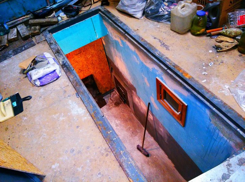

Добрый вечер товарищи! Подскажите пожалуйста, в общем такая проблема.

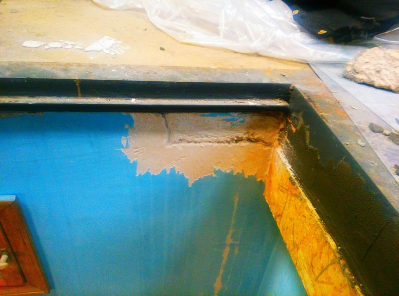

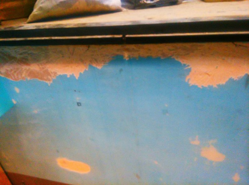

Гараж двухуровневый. Делаю стену внизу. С проема ямы для автомобиля стекала вода и со временем немного стена пришла в непорядок, а именно пошли трещины. Я немного поубирал там где шли трещины  отделку, была штукатурка и водо-эмульсионная краска. Затем прогрунтовал влагоизоляционным грунтом и нанес масляно-клеевую шпаклевку. Через день прихожу, а там трещины кое где в шпаклевке на больших местах.
В итоге опять ободрал все. И теперь не знаю что делать. Подскажите как правильно заделать эти дыры. Там до бетона. Купил штукатурки гипсовой, может ей можно? Так чтобы к влажности стойкая была. Всем спасибо.

Это вот так. Внизу разделен гараж на баню, гостиную и душевую и помещение которое на фото где проем ямы.
Гараж теплый, зимой около 15-20 градусов внутри.

Дело в том, что я попробую промазать швы между уголком в проеме ямы (серым цветом фото выше) и полом, чтобы туда вода не затекала которая с машины стекает. Да и это первый раз за 9 лет делаю, так что думаю вот должно держаться будет. В общем тогда оштукатурить не нужно? Только цементную шпатлевку взять и все? Там от 1 до 3 мм неровности где ободрал.
Да. Например "Волма-аквастандарт" за 2соя или "Старатели-базовая" / "-фасадная" за три похода.

Голубая это водо-эмульсионка, серая масляная. Ну я не думаю что в городе ц нас именно такие смогу найти, в общем поеду поищу эту цементную шпатлевку. А есть разница на что ее ложить? Нужно ли грунтовать? А то что наложил масляной, ее полностью удалять? Или где нормально держится можно не трогать? Поверх цементной шпатлевки можно грунтовать и красить?
Конечно есть! Только на минеральные основания (бетон, штукатурка, кирпич, газо-пенобетон и т.д. за искл гипса)
Перед первым слоем нужно. Между слоями не нужно, если только предыдущий не стал сыпаться, но такого быть недолжно, если шпатлёвка достаточно качественная и слой не слишком тонкий. Между слоями можно слегка увлажнить, но без блеска.
Те участки, куда будете накладывать шпатлёвку. Под любую шпатлёвку краску надо удалять. Хорошо держаться не будет, а особенно шпатлёвки на минеральной основе.
Подшкурить, загрунтовать и красить.
