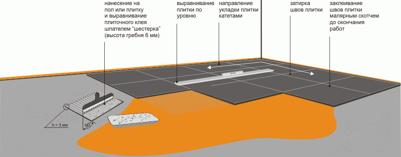

Вот иллюстрация последовательности укладки

иллюстрация диванного плитошника.

иллюстрация диванного плитошника. Многие производители клея допускают затирку не раньше суток после затирки.
О чем Вы? Причем здесь затирка? Речь о последовательности укладки. Просто другой илюстрации я не нашел. Без лишних надписей
Ну и последовательностей укладки даже не два-три варианта.
Не 2 и не три. Можно и с середины начинать. Но речь о том, что не следует укладывать просто рядами, скажем по координате Х. Потому как выдержав горизонталь по Х мы можем уйти от горизонтали по Y
да  смысл  та  понятен  .  вылажу  2-3 ряда  по  Х ,  потом  уйду  по  Y ,  и  дальше  веером  . выложу  2-3 ряды   ,  это  без обрезочные ,  к  обрезкам  вернусь  в  конце  .
И даже не в 2 ряда.
да, в три еще лучше, особенно если помещение просторное и есть где развернуться и главное что бы длинна уровня позволяла сразу все ряды проверять
