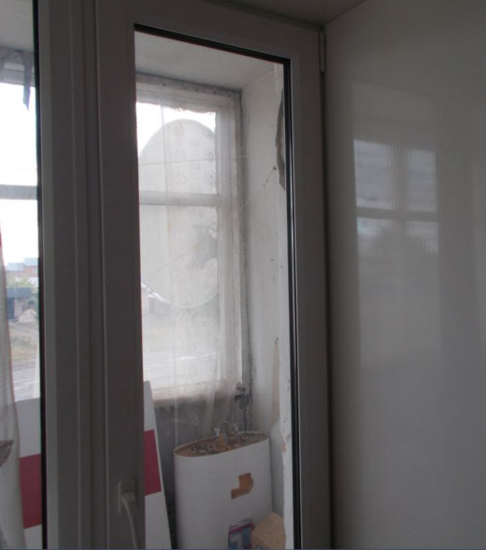

Поднимая по лестнице раму пластиковой балконной двери, я нес ее горизонтально за нижнюю стойку (ту, на которой зацепы замков).

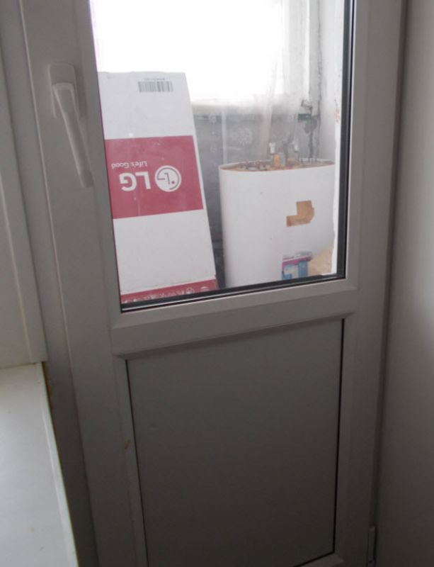

Поставил раму, заанкерил, запенил, навесил дверь - а она не закрывается, цепляется за замковую стойку. Регулировками утянул ее максимально в сторону. Верхний и нижний углы вроде проходят с зазором в пару миллиметров, а в середине полотно упирается в зацепы на коробке, а цапфы замков упираются в коробку, нахлест миллиметра 2.
Похоже, что во время подъема, держась за середину вертикальной стойки, я эту самую стойку малость вогнул внутрь. Длинный 2 м уровень, приложенный к стойке, подтвердил - стойка вогнута, в середине уровень прижат к стойке, сверху и снизу - зазоры. Петлевую стойку правда не проверил.
Сейчас коробка установлена на анкера и пену по 3 сторонам (снизу - без анкеров, только пена и подкладки), с 4-й стороны снизу анкера и пена, сверху - оконная коробка (примыкает глухая створка).
Реально ли в такой ситуации снять полотно, и, проложив деревянные рейки, чтобы не повредить профиль ПВХ, поперечной распоркой "раздвинуть" стойки коробки?
Может вырезать пену, просверлить в середине доп. отверстия и растянуть стойку анкерами?

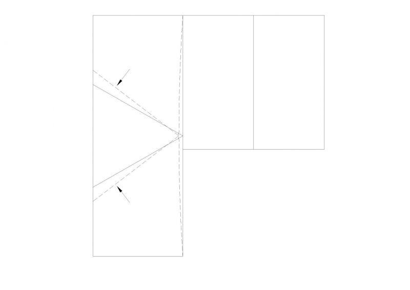

Я мыслю так. В середине замковой стойки вставить рейку.
В петлевую стойку напротив подкладок вложить рейки.
Вставить диагональные распорки между рейками, уперев их в бруски (диагональные рейки и выгнутая стойка показаны пунктиром), и аккуратно подстучать их киянкой слева вверх и вниз так, чтобы они сместились и выгнули стойку (сплошные линии).
Есть правда два опасения - что после снятия реей стойка выгнется обратно и что при этом выгнется стойка рамы окна (хотя под стеклопакет там по-любому есть зазор и подкладочка).

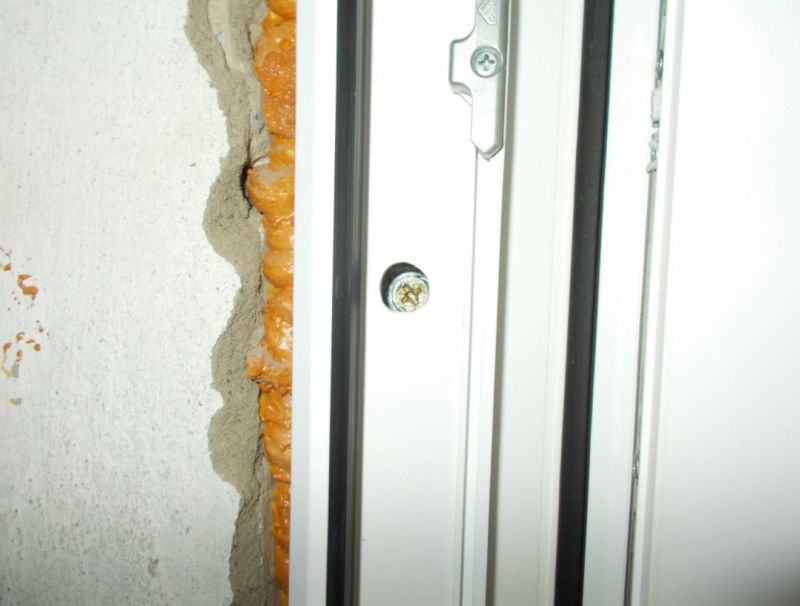

"Вот здесь" анкер тоже есть. Но он не очень помог, потому что "горб" - выше. Возможно, анкер его немного вытянул.

А кстати, что дала бы распорка? Позволила бы затянуть анкер так, чтобы он выправил стойку? Или надеяться, что после снятия распорки пена удержит стойку? :)
И еще - когда несколько лет назад стеклил лоджию, при затяжке анкера в одном месте он у меня просто проткнул пластик (пришлось подкладывать металлическую шайбу), в другом месте вдавился в пластик как саморез в ГКЛ. При моей вогнутой стойке при вытягивании ее анкером не случилось бы такого же? Можно конечно сразу продырявить пластик так, чтобы головка винта провалилась и уперлась в армирующую трубу, но ведь неспроста этим никто не занимается?
Почему нихто, у нас именно так и анкерят за наружную стенку, там где профиль. Дырку закрывают пластиковой затычкой.
Да, распорка бы помогла подтянуть анкер, ну и пена, она бы тоже помогла бы удержать стойку.
Ну почему же?! Сверлим потай, и анкерим . Потом вставляем заглушку. На подвесы ставим только окна, все двери на анкера.
Между дверной коробкой и окном стоит стыковочный профиль. Забить в него раму практически нереально. Раму двери и окна через стыковочный профиль стягивают саморезами (со стороны окна, снимая стеклопакет).
