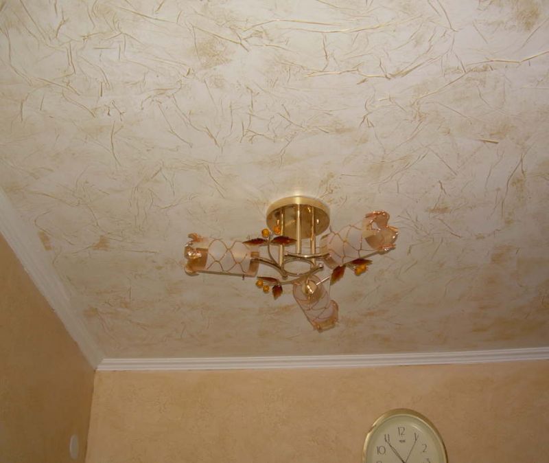

А можно, если есть, примеры нанесения воска на обои?
Лично я обои воском не покрывала. Я уже забыла когда обои под покраску делала, но сложностей не вижу.
Как пример, вот два потолка покрытые воском. Да, не обои, а бумага, но крашено и покрыто воском.
Можно по идее. Только очень дорого и неудобно: в зависимости от фатуры, воск может собираться в кратерах толстыми слоями, а он от этого трескается и не так прозрачен как лак. Хотя всё это зависит от фактуры поверхности и от консистенции воска, а так же способа нанесения. Некоторые воски при нанесении на обои дают эфект жирного пятна, делаа обои прозрачными. Опять же, в зависимости от типа обоев может быть несовместимость: воск рассчитан на впитывание в минеральное основание. Так же без особых проблем он впитается во флизелин или бумагу; а вот в невпитывающий поливинилхлорид, из которого сделано тиснение на обоях он не впитается и не затвердеет. В общем муторно и неоднозначно. Лучше используете качественный воднодисперсионный лак, обладающий одинаковым с воском внешнем видом.
