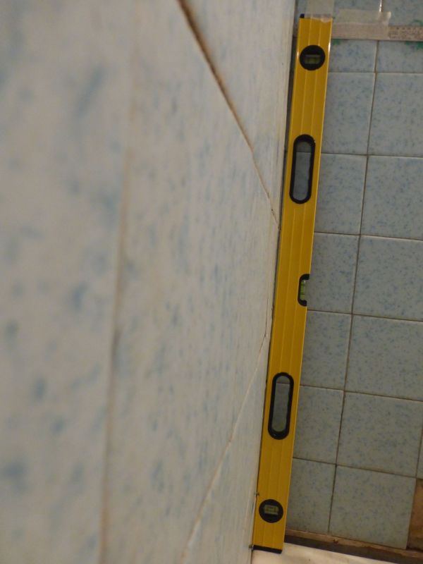

И такой вопрос - каждая стена в своей плоскости относительно ровная, но между собой нет. Идет завал или во внутрь или наружу, соответственно углы или расходятся воронкой, либо сходятся "кувшином" - допустимо для отделки применить пластиковый уголок-раскладку или лучше попытаться сделать аккуратный подрез и использовать затирку ?
Если идёт кувшином или воронкой, значит сопрягающиеся стены не в отвесе. Стены в любом случае нужно выравнивать в вертикальную плоскость. 90гр - нужно делать там где будет ванна, даль по усмотрению. Уголок перекрывает трещины в углах, скрадывает разноуровневость швов, неаккуратную подрезку. Но смотрится дёшево. Тут вопрос личных предпочтений. Если плитка дорогая - лучше просто её нормально положить. Углы заделывать лучше всего эластичной силиконовой затиркой; силикон и перекроит резанные края у плитки.

вот с этим проблема, довольно большая, потому как - сантехкабина. И видится из очевидных только два варианта выравнивания: либо разобрать кабину, что геморно, и это очень мягко сказать, потому как автоматом зацепит все прилегающие помещения, либо выровнять по тому, что есть подходящей смесью, но это опять же геморрой. Завал там небольшой, что-то около 5-7 мм на всю высоту от уровня ванны до потолка, поэтому буду пробовать вариант с подрезом.

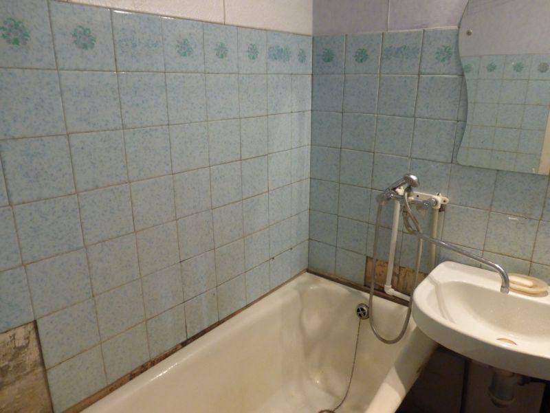

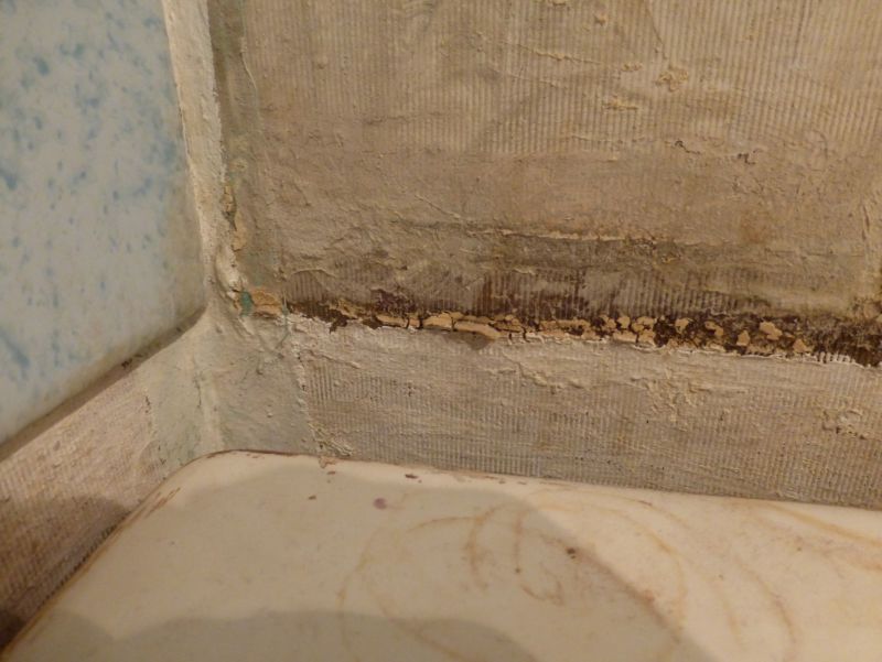

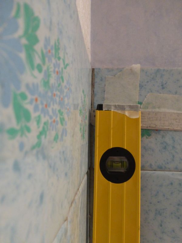

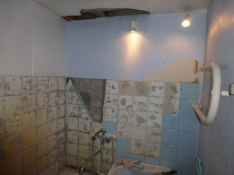

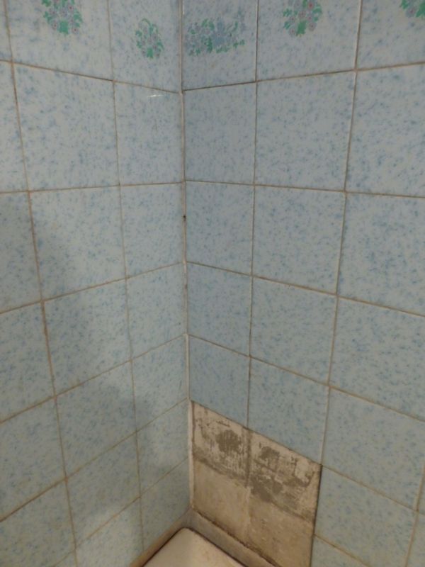

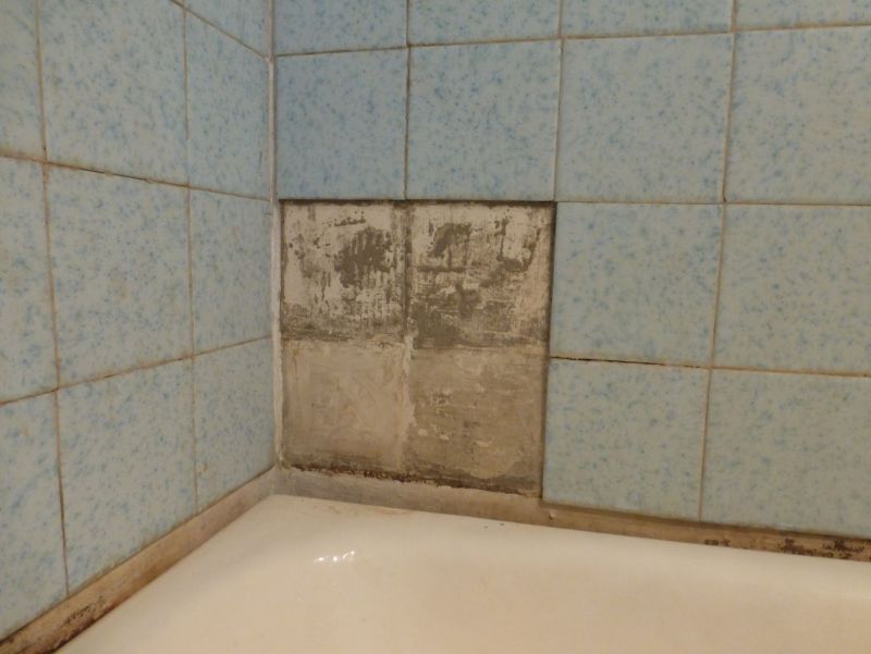

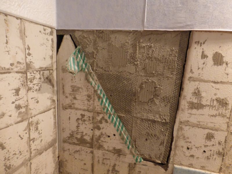

и прикладываю фото "объекта"post-71758-0-44330500-1473110271_thumb.jpgpost-71758-0-45245800-1473110286_thumb.jpgpost-71758-0-64630000-1473110303_thumb.jpgpost-71758-0-52402900-1473110333_thumb.jpgpost-71758-0-97967700-1473110347_thumb.jpg
А в чём геморрой-то? У вас можно сказать идеальные стены! Но для плитки это не катит!  Допуск плитки +/1мм, а под плитку до 5мм, однако даже 5 это очень много, выравнивать нужно до+/_ 1мм, и класть на гребёнку на одинаковый слой ели что - где-то можно подравнять до 3мм, но это локально. Или вы собираетесь делать наклонную плоскость? Даже не вздумаете! Это не только жопа, но и гораздо сложнее, чем кажется: вертикаль корректируется уровнем; а равномерный уклон? - электронным уровнем. Поэтому берите и выравниваете!
Чем и как. Вариант 1: по натёртым маякам влагостойкой гипсовой смесью "Старатели-оптимум"; грунтуется под неё бетоконтактом; по ней проникающей грунтовкой.
Вариант 2. Обрабатывается проникающей грунтовкой и 5-7мм можно выровнять плиточным клеем. Клей так же грунтуется грунтовкой.
Первый вариант на мой взгляд проще, т.к. выравнивать ГШ просто, а клеем неудобно, т.к. он тянется и плывёт; Поверхность не получится столь же ровной, поэтому придётся играть слоем при укладке. Второй вариант зато "поприлипчивей".
какие подрезы  на фото видно начинать надо минимум 12 гребенкой а выше(ниже,в сторону) добавляй клея на стену (дотягивай нужный  уровень) - так не получается---- штукатурка в помощь---- как один деятель (заказчик) мне сказал что по штукатурке он и сам поклеит
Только помните, что слишком толстый слой клея, особенно с повышенной адгезией, приведёт к цеку или/бунению (как у меня в ваной - там деятели выложили на слой клея около 10-12 мм! :idiot: )
Большая усадка, плитку буквально втягивает в стену, причем не равномерно, а там пол мм. хватит
цок и бунение это бухтение? пустота?(я с юг(х)а может што не понимаю) втягивание это понятно,ТС попробуйте СВП

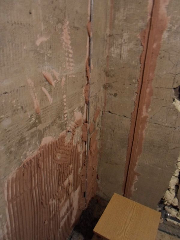

  Вот, на фото,  два варианта маяков - натёртый и металлический. Тоже сантехкабина, только завал стен до 50 мм

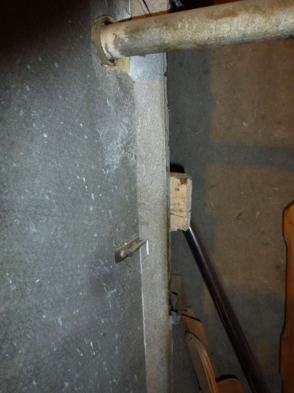

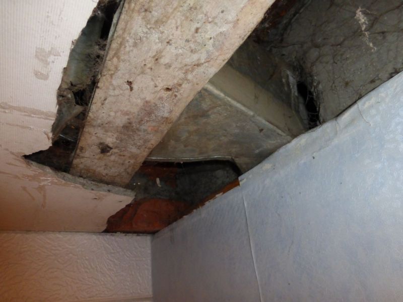

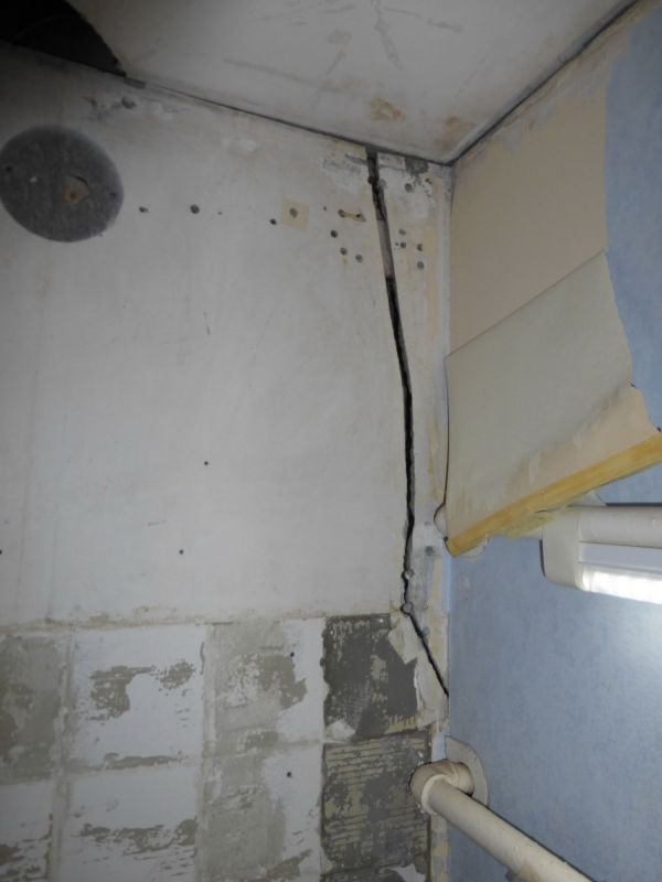

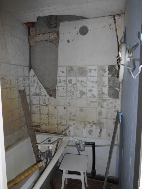

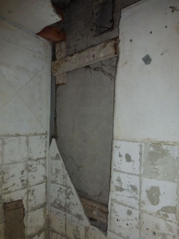

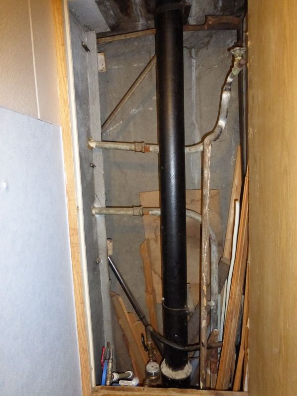

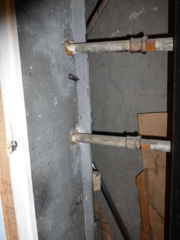

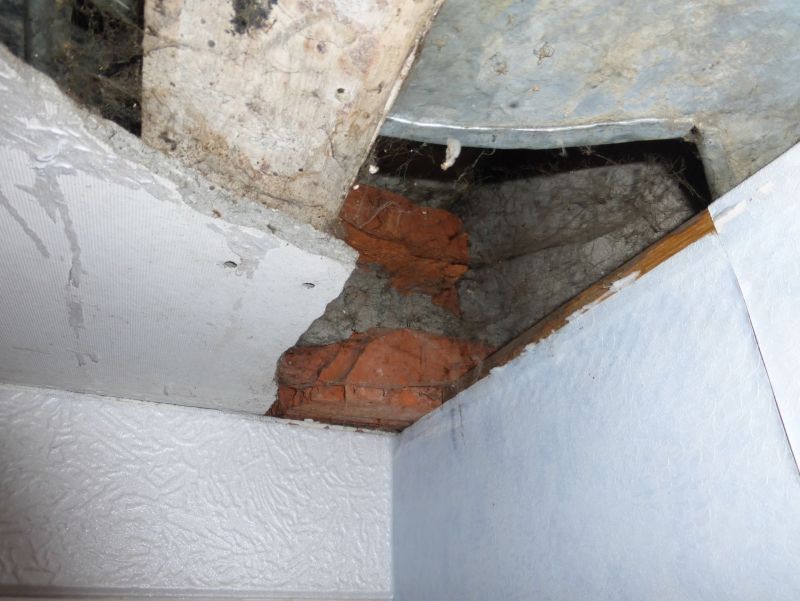

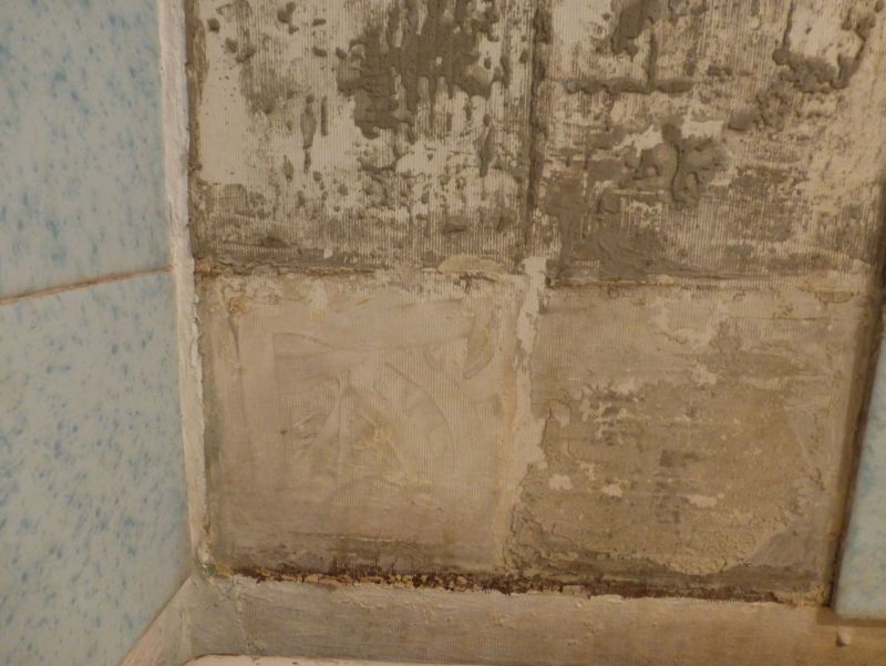

Ну и плюс очередная порция картины "маслом"post-71758-0-34078700-1473203298_thumb.jpgpost-71758-0-91619800-1473203316_thumb.jpgpost-71758-0-62116900-1473203491_thumb.jpgpost-71758-0-26865100-1473203534_thumb.jpgpost-71758-0-75000100-1473203548_thumb.jpgpost-71758-0-91620600-1473203579_thumb.jpg
ТС попробуйте СВП
что такое СВП ?
Предугадывая вопросы по новой партии фотографий, сообщаю: стенка кабины напротив входа - да частично разрушена, а также часть потолка.
Красный кирпич, который виднеется вверху слева - это уже тыльная сторона кухни (собственно на ней уже висят шкафы)
И собственно вопрос - чем можно  закрыть пролом в потолке ?

После сегодняшнего дня назрел очередной вопрос: как лучше сделать, разобрать разрушенную стенку и сделать новую из гипсокартона или оставить все как есть и просто заделать ГКЛ проломы ?
За разрушенной стенкой кабины бетонная стена (дом панельный)
Фотографии прикладываю (последние три фотографии, кончаются на 82, 83 и 84 - это фото из туалета, видно как крепится этот лист задней стенки:
