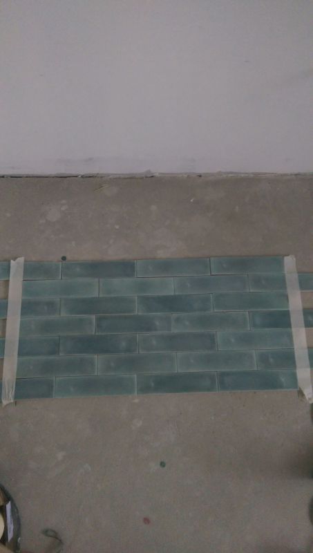

Чертить не буду, покажу фото, там плитка большого размера, но принцип такой, хотя швы и рядом находятся, но не совпадают с соседними через плитку, т.е. идет разбежка швов

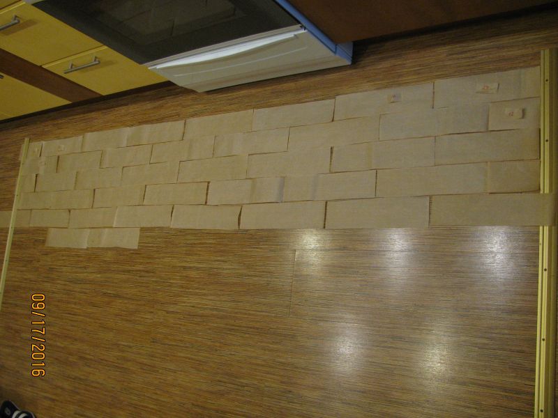

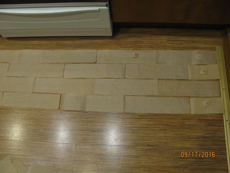

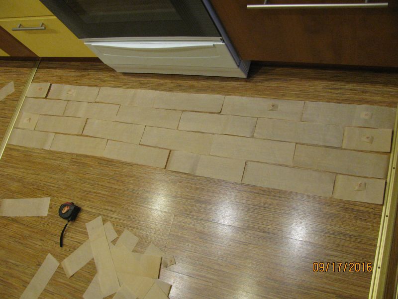

Верно ! Говорит этим сегодня занимался. А я,в свою очередь ,тоже без дела не сидела. :olen:Как Вы думаете ,так нормально ?
Что то подписи к фото не видно !!! Стена 223 см- подрез 27см и 12см. по краям. Фото справа и слева.
                                                          стена 166 см- целая плитка и подрез 15 см. Фото справа и слева.
при раскладке нужно еще учитывать толщину шва между плитками, а так же то, что чистый размер стены без плитки будет только на первой стене, все следующие по кругу с внутренними углами будут сокращаться на толщину плитки и раствора около 1,5 см, т.е. например две стены, каждая шириной 1 метр, с общим внутренним углом, ложим плитку на одну стену от начала и до угла в упор и таким образом ширина второй стены сокращается на 1,5 см, т.к. их перекрывает плитка на первой стене.
Мне кажется, что по каждой стене нужно делать раскладку только после предыдущей, решить с какой начать и дальше уже плясать от выбранной исходной точки. Да и маленькие обрезки не так на самом деле страшны.

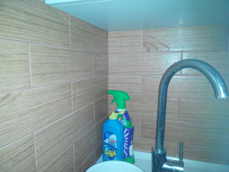

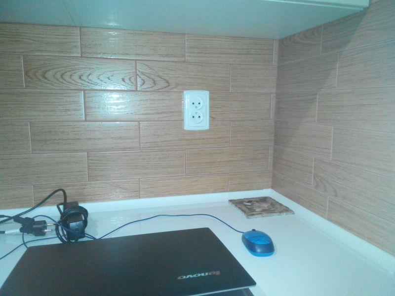

Вот вам мой фартук на кухне из плитки точно такого же размера. Только что щелкнул.
это первый угол, где раскладка была без заморочек (извиняюсь за неприглядный вид смесителя и картинки )
а это уже второй угол, на который уже повлияла исходная точка, с маленькими обрезками, просто я не захотел, что бы и на первом углу вся плитка была резаной, тем более что она в углу идет внахлест. зарезать края под 45градусов я не люблю.
Вот тут у меня на третьей стенке раскладка уже другая, т.к. там оконный откос, короткая резаная, большая целая идет и завершает угол (не захватил я его в кадр)
