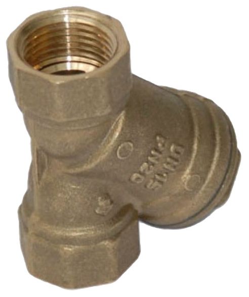

фильтр 600мкм и т.н. "грязевик" - это одно и то же?
Не знаю сколько там мкм, но вот такой
