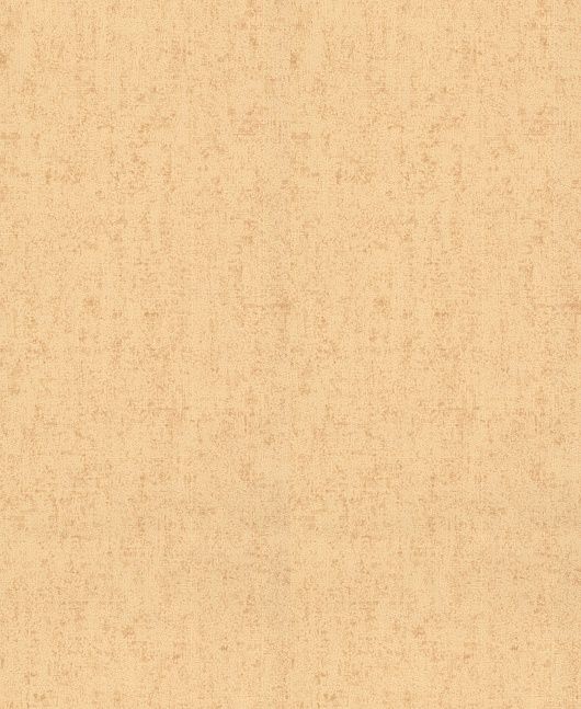

Для поклейки обоев во всех помещениях своей 1-комнатной квартиры я выбрал следующий вариант:
В магазине были последние рулону по нужному мне количеству.
На каждое помещение(комната, коридор, кухня) были выбраны рулоны отдельной партии.
После поклейки на кухне и в коридоре все выглядит отлично,
В комнате на всех стыках листов имеется вертикальная полоса равномерная шириной около 2 см (по 1 см от стыка), которая выглядит как сырой участок обоев. На фото это не видно, а при солнечном и вечернем освещении видно хорошо  и очень меня раздражает.
Поклейщики обоев- люди давно проверенные, я их работу на других объектах видел, отзывы только положительные по качеству работы.
Сами поклейщики говорят, что рулоны партии для комнаты отличались от остальных.
Вопрос №1: встречался ли кто-нибудь с подобной проблемой и как эту проблему решить без переклейки обоев?
Вопрос №2:  как стоит привлечь продавца/производителя к возмещению убытков при необходимости переклейки?
В магазин пока я не обращался.

Лично я заметила этот "брак", только после внимательного всматривания в этот участок, при том, что вы обратили мнимание. Если бы вы не сказали, я бы и не заметила, т.е. по факту ,кто не знает куда смотреть и не увидят ничего. А если клеить полосу декора на каждый шов, то этим автоматически привлечете внимание, да и насколько уместно эти полосы будут выглядеть...

Кстати, обои были очень похожи на эти. Как назывались не помню, помню что нифига не дешевые были.
Стесняюсь спросить, в какой участок Вы всматривались???
Да я уже поняла, что неправильно прочитала и что на фото просто образец обоев :idiot: ) Кстати, до сих пор почему-то если всматриваться в них, то по центру видна как-бы темная полоса...(или это я заставила себя "увидеть" ее)
