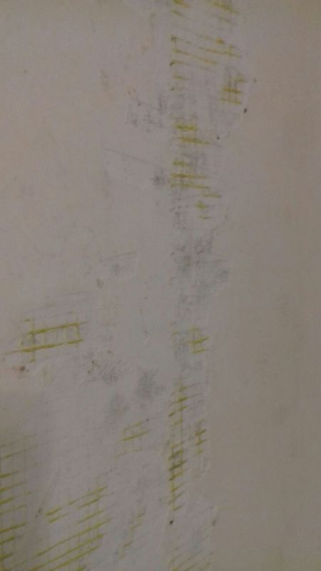

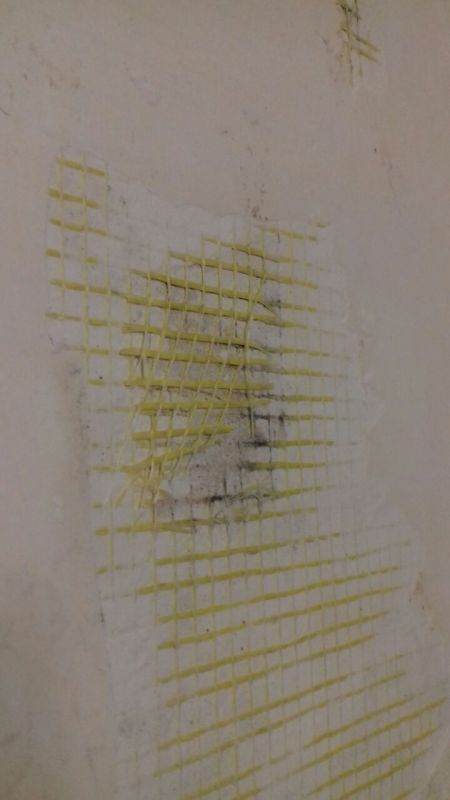

на фото стена до отдирания сетки. впоследствии и сетку отодрали по всей стене.

Судя по фото, сетку использовали не дешёвую. Похожа на фасадную щелочестойкую. Для внутренних работ в гипсовую штукатурку можно было и попроще взять.

Стеклотканевая сетка не укрепляет, а ослабляет штукатурку. Ваши работяги слышали звон, но не знают где он! На фотографии у вас голимый китай, который кроме проблем ничего не принесёт, это гнилушка на выброс, не щелочестойкая, её нельзя использовать в щелочных растворах к которым относится цементная штукатурка.

По пеноблоку вообще нельзя применять сетку, не придумывайте. На фото китай 125 гр/м2
