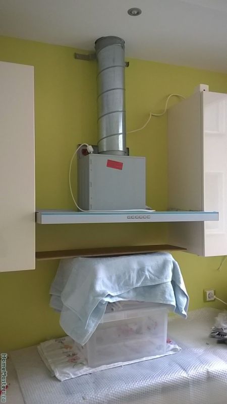

Имеется вытяжка Bosch с выходом 150мм. Под потолком также торчит вертикально вниз часть металлической трубы тем же диаметром. Вопрос - как при установке вытяжки соединить их? Взять пластиковую трубу или удлинять металлическую вниз? В обоих случаях как организовать стыки сверху и внизу, с вытяжкой?
Наружный диаметр нижней трубы входит с натягом внутрь верхней.
То есть если я возьму 150 мм металлическую или пластиковую трубу, то просто надену ее на трубу вытяжки и ок? А как дальше ее соединить с куском трубы у потолка? Есть переходники для соединения 150 мм пластика и 150 мм металлической труб?

Оказалось, что металлическая труба под потолком - 160 мм. Выход у вытяжки 150 мм. Вопрос - чем соединить? Гофру не хочу.
Искать переходник, гофру не хотите так не хотите
Искать переходник
