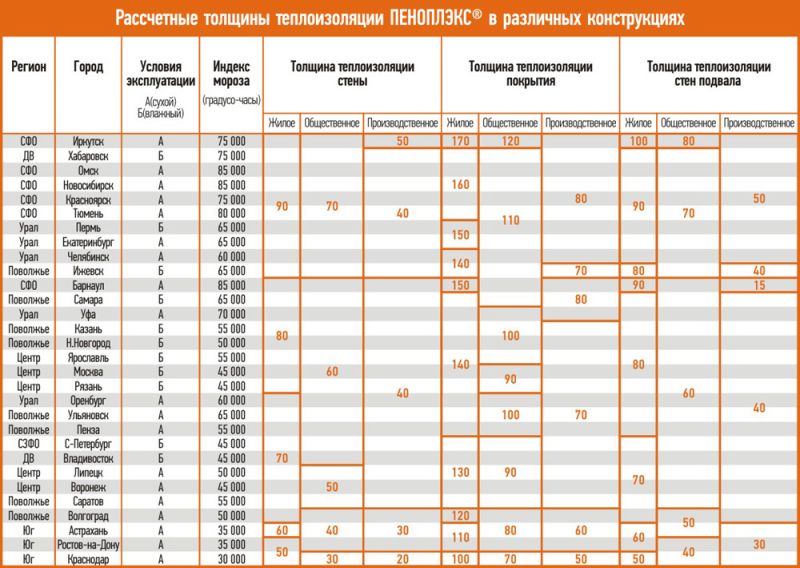

Зачем публикуете заведомо неправильную таблицу? Сейчас только дурак не знает, что Пеноплекс и другие виды экструдированного пенополистирола нельзя применять для утепления фасадов.
Ну не то чтобы совсем нельзя применять, но есть и более выгодные варианты.
Собственно таблица приведена не для рекламы ЭППС , а потому что это наилучшая из мне попавшихся иллюстраций научного подхода к тепловым характеристикам в строительстве, содержит информацию по климатическим факторам, достаточно наглядная и простая.
На истину в последней инстанции не претендую, выкладывайте ваши материалы, почитаем, поспорим ))
Это бред отдела маркетинга компании Пеноплекс. ЭППС нельзя применять для утепления и отделки фасадов. Технониколь обещал нам к июню выпусть ЭППС с заданными характеристиками, но пока у него это не получилось. Сейчас для утепления фасадов применяется только минераловатная плита и фасадный пенополистирол ПСБ-С 25Ф, который сейчас по новому ГОСТ ППС-16Ф. Толщина пенополистирола выбирается не по теплотехничекому расчёту, а по расчёту на возможное влагонакопление  конструкции стены.

Посмотрите таблицу теплопроводностей  здесь и совместите с таблицей вверху этой страницы. Два метра толщины лично я не обещал, но для суровых северов для камня получится около того.

Не я , а вы привели рекламную таблицу Пеноплекса, которая вводит людей в заблуждение. Люди верят этим данным, утепляют, потом у них трескаются фасады, внутри начинает развиваться плесень, грибок, начинаются проблемы с астмой. Будьте аккуратны с такими ссылками. Им ведь плевать, сегодня продаваны торгуют пеноплексом, а завтра сыром, пивом, тампаксами.
@Nadegniy,
Обратите внимание, что в таблице не указаны бренды производителей материалов.
Не указаны они потому, что по теплопроводности и паропроницаемости все пенопласты очень близки.
Потому бренды пеноплекса, технониколь или какого-то другого производителя в данном случае значения не имеют, а имеют значение обоснованность расчётов режимов всего сооружения по тепловым параметрам, режимам влажности, корректному устройству пирога во всех плоскостях, обустройство вентиляции, качество и герметичность монтажа и много чего другого.
