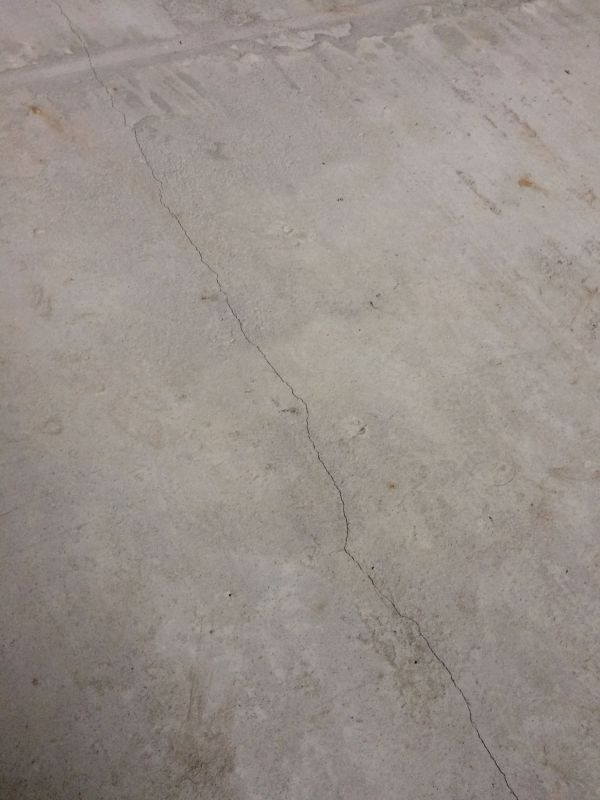

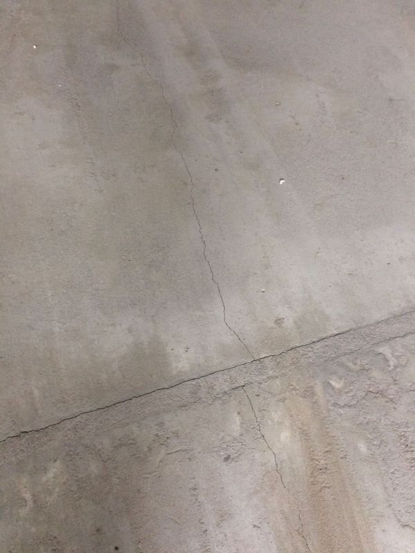

Добрый день.
Летом заливали стяжку тёплого пола, использовали пластификатор, фибру и демпферную ленту.
Через пару месяцев включили тёплый пол и отопление в доме. После этого пошли трещины. По маякам и поперечные по две штуки на помещение.
Подскажите, пожалуйста, что с ними можно сделать, чтобы впоследствии это не отразилось на плитке?
Благодарю.
Фото трещин прилагаю.
Вообще то для пола лучше   использовать готовые смеси, а не бодяжить самостоятльно.
Да ничего. Если стяжка не "бухтит" , т.е не отслаивается, то клеить плитку. А если бухтит  - Вы попали.
