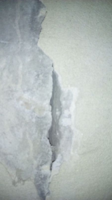

Посоветуйте как заделать стык стен.
Добрый вечер.

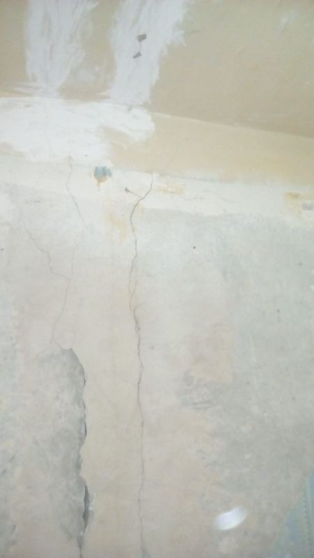

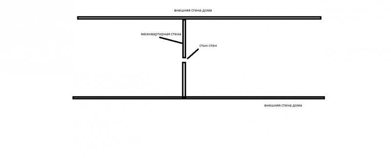

Межквартирная стена из двух железобетонных плит. Посоветуйте как лучше заделать их стык.
post-106637-0-05321600-1475421959_thumb.pngpost-106637-0-55726700-1475421972_thumb.jpgpost-106637-0-00970800-1475421980_thumb.jpgpost-106637-0-44269000-1475421988_thumb.jpgpost-106637-0-34368400-1475421998_thumb.jpgpost-106637-0-05828200-1475422009_thumb.jpgpost-106637-0-18561100-1475422018_thumb.jpg

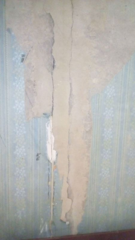

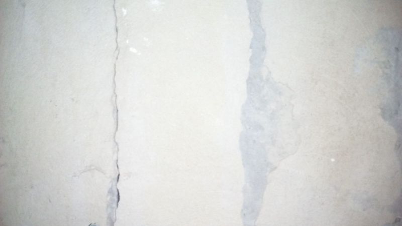

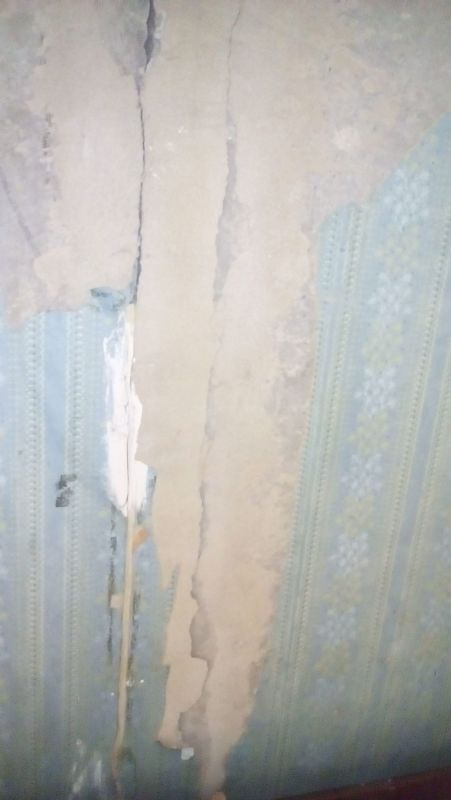

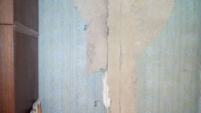

Между панелями 10 сантиметров, цемент почти вывалился.
Выковырять, что вываливается. Только без фанатизма, чтоб к соседу дыру не проковырять. Выдуть пыль. Если вскрылось достаточно объёмное пространство, забросать щель гипсовой штукатуркой, стараясь заполнить все пустоты. Мешка смеси должно хватить. Если щели небольшие между отдельными фрагментами цементной замазки, лучше их монтажной пеной задуть, также основательно, стараясь в каждую щёлку вдуть. (как-то двусмысленно звучит :) ). Потом срезать излишки пены на глубину 1-1,5 см от плоскости стены. Металлической щёткой удобно это делать. Замазать гипсовой штукатуркой. В штукатурку вмазать полосу армирующей стеклосетки с заходом на капитальные участки стены. Когда высохнет, можно заниматься полноценной подготовкой стен под финишную отделку. Что там у вас предполагается, штукатурка или просто шпаклёвка.
Особых иллюзий можно не питать. Трещина в этом месте, вероятней всего, всё-равно проявится. Но тонкая, нитевидная, которая под обоями незаметна будет.
Я бы сильно не парился. После 1-го этапа (
) обклеил бы стену гипроком, заодно и выровнял бы её.
Цемент вываливается на всю глубину шва , прямо до соседей))
Буду заделывать совместно с ними. Думаю расковырять шов полностью. Стена толщиной примерно 8 -10 сантиметров. Вот чем его лучше потом заполнить?
 Со своей стороны стены в дальнейшем планирую ГКЛ

Хорошо если есть прибор для обнаружения арматуры, и вертикальные арматурины обеих плит рядом со стыком.
Тогда можно отбить верхний слой бетона до встроенной арматуры плит и сварить их стальным прутком, кусками арматуры например.
Дальше приварить или привязать к перемычкам толстую стальную сетку, штукатурить и так далее.
В данном случае я бы делал примерно так :
1. В торцах каждой из плит через 40 сантиметров насверлил бы отверстий 6...10 миллиметров перфоратором, в перекрёстном порядке.
2. Отверстия продуть, 2 или 3 раза клизмой вкачать в них грунтовку глубокого проникновения, просушивать
3. С плиточным клеем вставить в отверстия стальные штыри
4. Приварить поверх штырей стальной пруток из мягкой толстой стали, которую можно гнуть
5. Закрепить стальную сетку, штукатурить.
Если надумаете вариант с металлической связью, то объём полости заделывать однозначно цементно-песчаным раствором.
Торцы плит обработать грунтом глубокого проникновения по стандартной инструкции.
Готовить небольшими порциями густой цементно-песчаный раствор в пропорции около 1 : 3 , жидкий трудно наносить толстым слоем, долго схватывается и хуже прочность, усадка больше, воду добавляйте малыми порциями и хорошо перемешивайте.
За каждый замес наносить 2...3 сантиметра толщины стены, с интервалами часов в шесть.
Фуген вам подробно описал технологию: пена + штукатурка. Можно сильно не заморачиваться, коль будет обшиваться ГКЛ.

Если имеется техническая возможность, можно перевязать плиты между собой арматурой, как выше предлагали. Есть ли в этом необходимость, не знаю. Однако, хуже не будет. Пену в данном случае не стоит применять. Она хороша, когда надо заполнить объём в труднодоступных полостях. Она неплохо склеивает между собой отдельные фраменты. С помощью пены  доводилось расшатанную кирпичную кладку укреплять. К тому же флакон пены стоит дороже мешка штукатурки. Десятисантиметровую щель лучше какой-нибудь строительной смесью заполнить. Гипсовой или цементной - дело вкуса. Я бы гипсом делал. Гипс, он не усаживается, если плиты стабильны, треснуть не должно.
Если имеется доступ с обеих сторон, так даже лучше. Приём такой. Разумеется, предварительно зачищаем, обеспыливаем, можно грунтовкой сбрызнуть, чтоб остатки пыли укрепить. С одной стороны стены закрываем щель  фанеркой, доской или т.п.. С другой стороны забрасываем. Если нет навыка работы кельмой или шпателем, можно рукой  зачёрпывать из ведра и ляпать. За несколько подходов придётся делать, потому что сползать смесь будет. Или, забросав некоторый участок по высоте, и с этой стороны прикрутить фанерину, типа опалубки.
Ну а потом уже комплекс работ по звукоизоляции и обшивке гипсокартоном.
Точно!
И тут абсолютно согласен. Если уж не ремонтной смесью для бетона, которая стоит до чёртиков, то лучше всего перлфиксом или Волма-монтажем. (Прочность 500кг/м)
Я бы перевязал более простым способом: (в блоге Sano подобное есть ) сделать несколько надрезов перпендикулярных стыку длиной 25-30см и через каждые 30-40см по высоте, т.е штук семь. Затем на смесь вмазать куски тонкой арматуры. Такое замыкание почти всегда исключает трещину.
