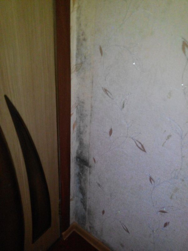

Такая ситуация: Кирпичный 2-х этажный дом,  65 года постройки. Квартира находится на 1 этаже. Стены влажные. Пошла плесень по стенам.
Что делать?

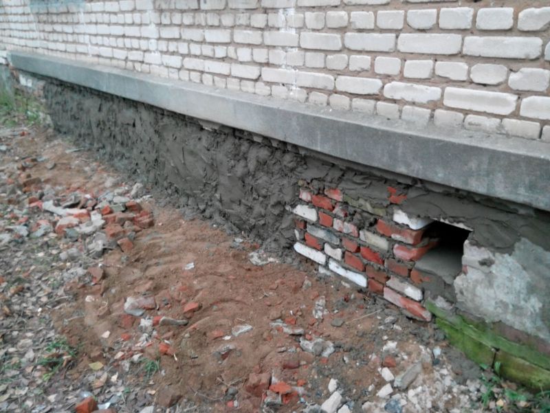

KGB, Квартира угловая, и на стене есть 3 трещины, размером метр-полтора. Пошли они из-за фундамента, только сегодня фундамент усилили. Старые кирпичи просто руками вынули, вместо раствора был песок. Сейчас вроде всё хорошо сделано, вот фото во время работы.
Ну виртуально не скажешь, хорошо или плохо Что касается плесени - удалить механическим путем и обработать средством от плесени, их щас полно в магазинах. Но если влажность будет, плесень вновь появится
у вас плесень внутри соответствует расположению трещин снаружи?
В общем-то скорее всего дело в них, но мало ли. И кстати, после усиления фундамента трещины никуда не денутся, их тоже нужно снаружи заделать , лучше всего специальным герметиком ну или хорошей смесью на цементной основе. Заделанный и высохший шов можно еще покрасить, по краске всегда хорошо будет видно если вдруг трещина пойдет снова.
