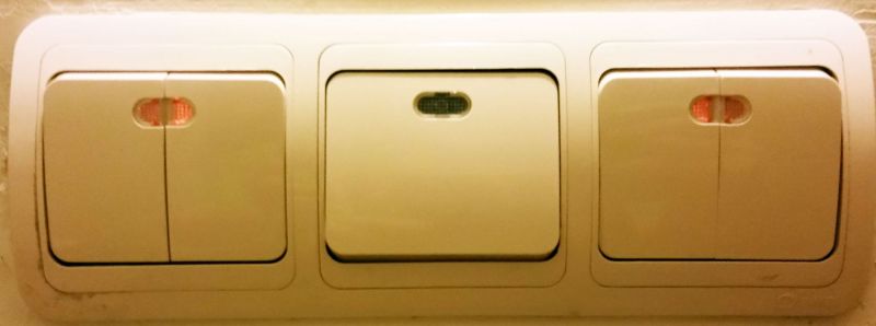

3-ной блок (с выключателем коридора + ванна, санузел и вентиляторы в них).
Сколько клавиш всего?
Тройной блок в котором 2+1+2. И все и так с подсветкой.  Если корячить ещё один - выкорчёвывать всё и смещать по центру, т.к. если добавить один сверху или снизу тройного блока - колхоз ИМХО.
Поставить 2-х клавишник: "2+2+2" ?
Или это стандартный советский блок?

Поставить 2-х клавишник: "2+2+2" ? Или это стандартный советский блок?
Да нет, "MAKEL" простой.
Вот центральный я бы заменил на двойной, один обычный свет, а второй проходной. НО я такого выключателя комбинированного не нашёл. Это было первое что я спросил в магазине, но про комбинированные там не слышали.
Ага.
На два проходных бери (не выключатели, а переключатели). Один из них подключишь как выключатель.
О! А так можно? Переключатель подключить как выключатель?
