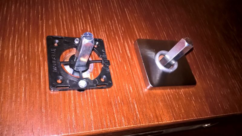

1. Предполагается, что металлическая накладка должна цепляться своими маленькими углуглениями по внутреннему периметру к выступающим частям черной пластмассовой штуки, которая намертво крепится к двери. Однако при попытке "пристегнуть" накладку к пластмасске оказалось, что она, мягко говоря, держится достаточно плохо, не защелкивается. Пара ручек на дверь стоит порядка 100 евро, соотвественно, ожидается приличное качество. Вопрос - что я делаю не так и как прикрепить накладку, чтобы она крепко держалась? Если я все ожидаю правильно и все равно не держится, то остается один выход - клеить металлическую накладку к двери?

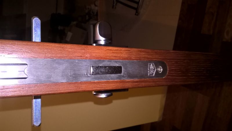

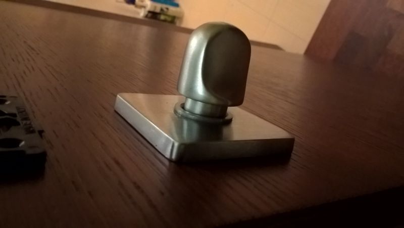

2. У нижнего поворотного замка WC металлический сквозной штырь (на фото), на мой взгляд, чуть больше нужной длины соответственно толщине двери. На последнем фото видно, что поворотная штука отстоит от металлической накладки миллиметров на 5, хотя, если все сдвинуть в сторону двери, ручка зайдет вплотную, но штырь вытолкнет заглушку с другой стороны. Вопрос - стоит ли укорачивать штырь на те самые 5 мм, обрезая его флексом, или все так и задумано?
1. Что-то не так в монтаже, может есть смысл закрепить пластиковую проставку на саморезики по углам, и вообще проанализировать почему не получается защёлкнуть. Если ничего не помогает, можно нанести на внутренний периметр накладки герметик (что-то из силиконов) и приклеить её к пластмассовой проставке. Потом возможен будет демонтаж.
2. Такое случается, когда маленькая толщина двери. Пилите квадрат на нужную длину.
Спасибо, буду пробовать. Такое сквозное крепление у них называется TG и в комплекте саморезов не было, т.е. как бы не нужно. Закрепить на саморезы не проблема. С силиконом спасибо, думал уже про Момент.
Обычно толщина дверного полотна 40 мм. Иногда встречаются 35 мм (в России, по крайней мере). Видимо замок рассчитан на 40, а дверь оказалась 35. Тогда можно обрезать квадрат, чтоб лишние прокладки не лепить.
Мне кажется что так и надо. Как по мне, то вид не портит. Я бы оставил,  отрезать всегда успеешь.
Там винт ещё вкручивается, может не вкрутится как надо
Квадраты я укорачиваю под двери, часто длиннее чем надо
Накладку нужно слегка подогнуть пальцами,чтобы с натягом влезала, на саморезы точно не нужно,
Металлическую накладку - пальцами?? :)
Прям там металла толстый слой , у меня были ручки где накладки из тонкого выдавлены прессом, вариант приклейки есть
Там металл толщиной 1.5 мм. Приклеил на момент в итоге, не все, только самые болтающиеся.
