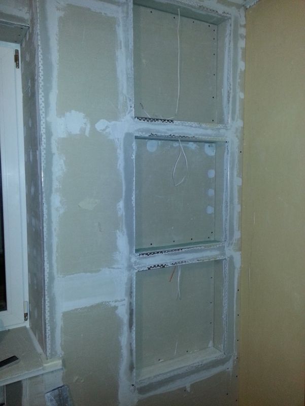

Зашил я тут на выходных стояк фальшстеной с 3 нишами. Теперь надо шпаклевать и выводить углы. И вот тут самое интересное начинается.

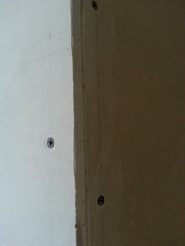

В идеале после подрезки торцов рубанком и срезки лохматушек бумаги стыки должны выглядеть вот так
Тогда уголок на них клеить - одно удовольствие
Но, к сожалению, не все углы получаются такими. Случаются и такие похабные места.
(Есть и похуже, на стыке верхнего ГКЛ откоса и штукатурки, но там вообще немецкое порно)

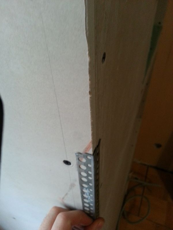

В большинстве мест просто получилось так, что рубанком стесал гипса больше, чем нужно, плюс еще и кромку срезал. Так или иначе, на многих углах теперь приклеить уголок ровно лично мне довольно сложно - полки не опираются на плоскости, а крутятся вокруг оси. Примерно вот как тут

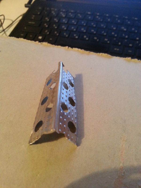

Купил алюминиевые уголки. Причем какие-то странные, к них полки не только перфорированные, но и ее как бы рифленые. Очень похоже на мелкую терку из арсенала жены.
Вот кусочек этого уголка.
Сначала мне это рифление понравилось - лучше цепляться будет.
Обычно уголки имеют угол чуть меньше прямого. У купленных мной уголков этого угол если и чуть острый, но этого незаметно и когда его накладываешь даже на угол оконного откоса (они у меня по традиции близки к прямым, но все же чуть развернуты, то есть стык откоса и стены - больше) - все равно полки растопыриваются так, что выходят за уровень ребра уголка. А само ребро уголка сцуко такое неярко выраженное, что его почти нет.
В итоге даже в самом идеальном случае (собрал макет с чуть развернутым углом) шпатель скользит не по ребру уголка, а по рифленым намечкам, вот так:
Пробовал уголки сжимать, чтобы получить острый угол, но длинные уголки равномерно плохо сжимаются.

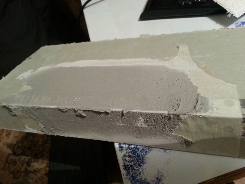

Для сравнения старый пластиковый уголок, обрезок которого я нашел, ведет к большому слою шпаклевки, но изначально чуть сложен и имеет толстое ребро. Вот его кусочек на макете:
Самое простое и логичное - оторвать нафиг эти алюминиевые рифленые уголки и купить пластиковые или хотя бы металлические с крупным ребром.

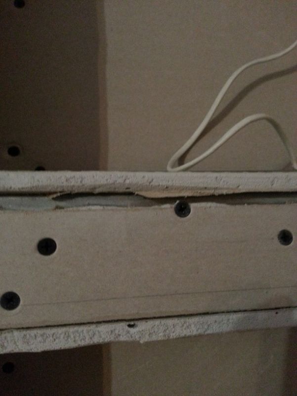

Свинтил еще один макет с заведомо покоцанным краем, как было в нишах из первого сообщения. Сейчас они обнесены тем самым уголком, сжатым и вообще похабно и неровно приклеенным.
Вот свинченный макет:
На нем хочу попробовать, что получится, если оторвать уголки и замазать сначала одну плоскость (лицевую), зашкурить ее, затем замазать внутреннюю плоскость, зашкурить ее. Таким образом получится ровный острый и довольно хрупкий угол. Лицевую плоскость оклею паутинкой с заворотом через угол, чтобы его немного усилить.

Макс, я уголки которые 90° или больше, руками подгибаю внутрь. Складываю пачки по 3-5 уголков в зависимости от толщины проката и пальцами поджимаю по всей длине. Угол становится меньше и при установке крылья не вылезают за плоскость стены.
Можешь оторвать и замазать, твои уголки будут как маяки
Делал так если интересно :)
Не понял, какими маяками будут уголки, если я их оторву?
3-5 уголков прожимаются пальцами? Я по одному, причем не целому, а уже подрезанному в размер, поджимал, и он ощутимо пружинит, нужно поймать ту грань, при которой ты уже пережимаешь пружинное усилие, но еще не складываешь его книжкой. Но в этом случае лично у меня полка получается волнистая, а за счет пружинности полки при прижимании уголка полка продолжает пружинить и за счет получившейся волнистости местами отгибаются от плоскости стены. Непонятно наверное написал :)
