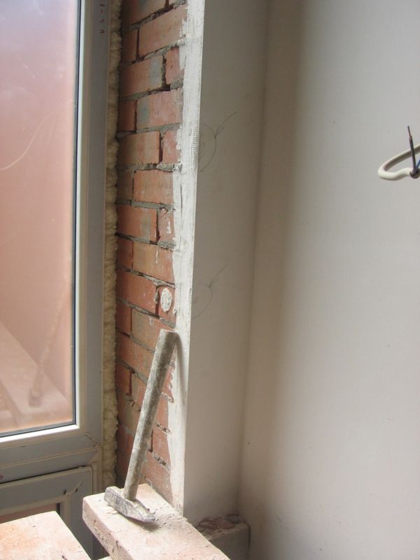

Краштест. Из-за косоглазых оконщиков, не имеющих понятия о симметрии, пришлось уже подготовленный  угол сдвигать на сантиметр. Пять метров  высоты одна сторона. Попыхтеть пришлось, пока уголок выдрал.
