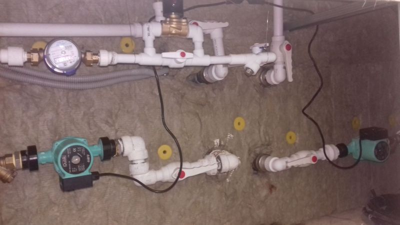

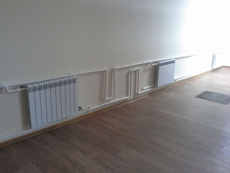

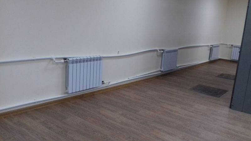

У нас на предприятии, на той ПС, где сейчас работаю я, сделали капремонт зданию, "утеплили" стены и пол, заменили систему отопления и др.работы. температура теплоносителя в системе не доходила и до 45 гр., но смотрелось это уже так, как на фото. в других местах не так страшно, но тоже отстой, торцы труб упирались в противоположные стены, гипсокартон расходился, виднелись щели. также были подтеки по резьбовым соединениям, был один дефектный кран. подрядчиков вызвали, те из Миасса приехали, 1,3 тыс.км для них не круг, как для той бешенной собаки. с важным видом, типа устранили дефекты. на самом длинном участке сделали два компенсатора, в остальных местах просто разрезали трубу, укорачивали и соединяли муфтой. поменяли подмотку, заменили шаровый кран. кстати, на что обратил внимание, подмотку делали льном, а сверху фум, не слыхал чтобы так делали. вроде все стало нормально, но это только тогда так показалось. да, задвижки на отопление открывал я, но почему-то забыл включить насосы в розетку, хотя меня предупреждали при пересменке, что это нужно сделать обязательно. обратите внимание на то как подключены насосы. система и так вроде работала, но это тогда мне только так казалось. так что вот, подрядчики еще и насосы сами включили.
немного о системе. и подача, и обратка выполнены трубой ПП32 на два крыла через шаровые ПП-краны. каждое крыло примерно по 25м. на каждой стороне по одному насосу, по одному фильтру, по 10 радиаторов подключенные через тройники ПП32Х20, по 36 отвода, по 10 муфт, по два воздушника, к томуже переход линии подачи, в обратку, на мой взгляд, выполнен "интересно".

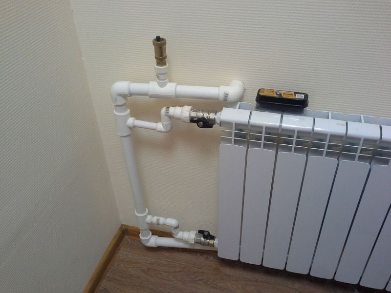

Монтаж выполнен через жопу - это очевидно. Труба - водопроводная :( Радиатор (на котором блеск для обуви) работать будеть исключительно по революционным праздникам. Зачем там воздухоотводчик - только монтажникам известно :( Если по уму, то всю эту порнуху переделать стоило бы. (Теплоноситель чем нагревается?)
Вообще непонятно, нафига там водяная система отопления? Посадили бы на собственные нужды конвекторы, и не было бы этого геморроя.
труба вроде-бы нормальная, а вот зазоры между трубой и стеной не выдержали, сделали впритык. сейчас почти хорошо. а компенсаторы нужно было сразу сделать.

а фильтр с насосом на обратке никого не смутили? я только вчера обратил на это внимание, именно поэтому решил этой "радостью" хоть с кем-то поделиться.:)
насосы отключил от сети, так как они уже даже и не работали, по всей видимости устали противостоять сетевым насосам Газпрома:)

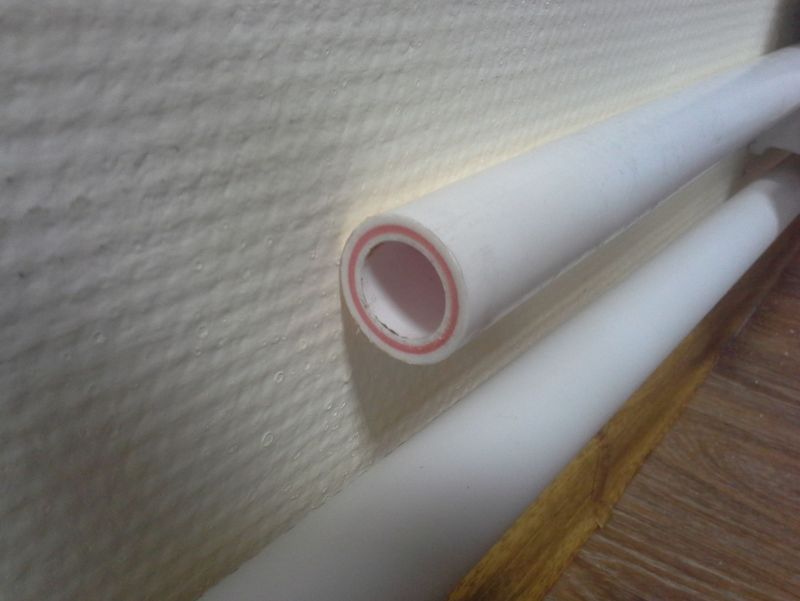

Имелось в виду ,что труба не для отопления,без кислородного барьера.На лен подматывать фумку тоже использую.Что с фильтром не так?На котлах итальянцах с завода грязевики стоят.
Фильтр перед насосом - нормально. Зачем насос нужен, так потому и спрашивал, тепло откуда? Если прямо подключены к теплосетям, то смысла никакого. Если через тепловой аккумулятор, то имеет смысл.
В том то и дело, что никакого аккумулятора нет, от сторонних теплосетей и обратно.
а вот фотография на которой воздушник, разве там должно быть так? как минимум между линией подачи и обраткой должен дроссель стоять...
теплоносителю проще прлйти по кольцу, по пути наименьшего сопротивления, а не через регистры. именно поэтому нижняя часть почти у всех батарей чуть теплая.

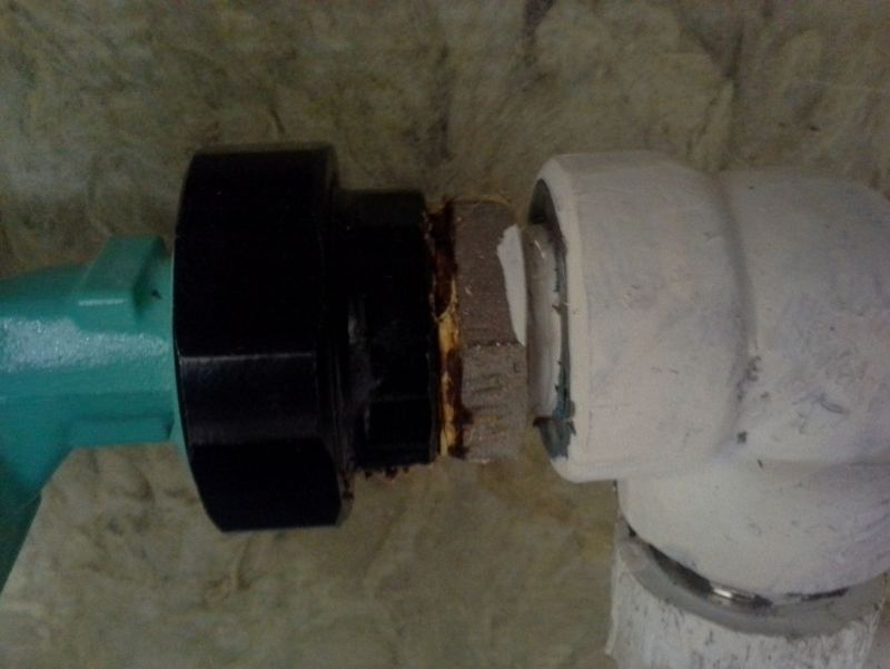

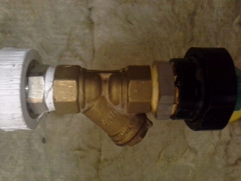

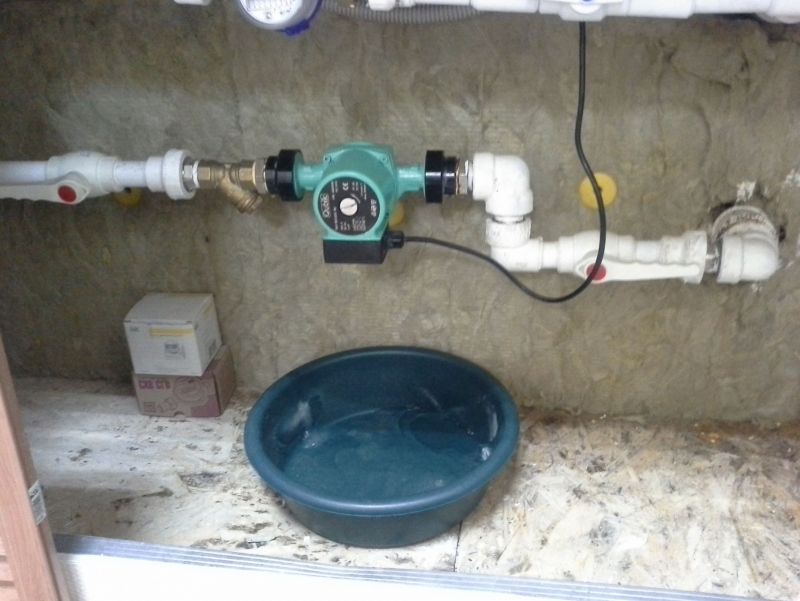

Я тут уже писал, что в качестве подмотки на резьбовых соединениях, монтажники, использовали лен с лентой фум (белая), но на одном насосе, подмотка желтая, а через эти уплотнения сочится вода, и чем дальше, тем "качественнее". на одном фото видно, что под насосом стоит таз со льдом. бывает желтая фум лента?post-103315-0-15772600-1480099015_thumb.jpgpost-103315-0-08965400-1480099208_thumb.jpg
Так и должно быть. Надо перепаковать по взрослому, если течи не устраивают.
Желтая бывает, навалом в продаже.
