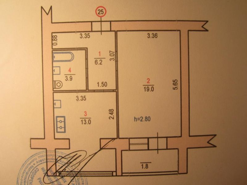

Здравствуйте. Однокомнатная в новострое, две лоджии, не угловая, утеплен пенопластом 10см.
Помогите прикинуть по радиаторам. Если в гостиной вопросов по размещению и размере не возникает, то по кухне, которая объединена с лоджией есть сомнения.
Котел находится на самой лоджии.
1) Достаточно ли будет радиатора 800*500 в кухне, или нужен будет дополнительный на самой лоджии?

1.Если Вы живете на ЮБК ,то хватит.
2.У меня протянуто с кухни в ванну.Может у Вас электричество дармовое?

По площади ,если в процессе ремонта,можно бы и теплый пол водяной сделать,ванна или плюс к ней прихожая.У меня на кухне,похожей площади ,но одна стена на улицу выходит и на ней большое окно,батарея из 5-ти аллюминиевых секций и добавлять даже не задумывался в отличии от зала.Широта примерно с Ростовом.

Постарайтесь найти проект дома и списать оттуда данные. Там должны быть указаны величины теплопотерь для каждого помещения. На основании этих цифр можно корректно подсчитать нужную мощность отопительных приборов.
Если не получится, то за отправную точку можно взять мощности уже установленных отоп.приборов.

Более менее выглядит нормально пост Инчина - по теплопотерям. Не парьтесь. Поставьте Более менее нормальное количество секций. не хватит - докупите и докрутите к старым.  естессно, нужно покупать то что долго есть в продаже. Мне не  раз приходилось снимать радиаторы и возить доквинчивать по 4-6 секций. Это жизнь И расчетные теплопотери - это не все. Бывают и нерасчетные - и погрешности теплозащиты по фасаду и северные стороны и тд.
@igorsochi,Я так понял ,у ТС батареи не секциями,а цельная ,докрутить не получится.Расчет по теплопотерям не мешало бы ,наверно, сделать,но не из домовой документации.
