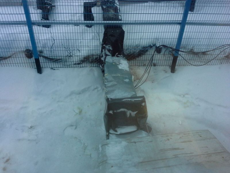

Что могло стать причиной образования свища?
могло ли стать причиной образования свища, то, что ПП-труба проложена была в соприкосновении с фланцем системы отопления? в морозы, температура теплоносителя в системе, была 80-90°С.
post-103315-0-86118400-1479847968_thumb.jpgpost-103315-0-75034400-1479848624_thumb.jpgpost-103315-0-66082000-1479848273_thumb.jpg
По-моему это очевидно.
Может и очевидно? просто при низкой температуре водопровод сначала замерз, а когда стало тепло, водопровод отошел, появилась утечка. слесаря, предприятия-поставщика, утверждают, что труба размерзлась, нужна дополнительная теплоизоляция.
Конечно нужна, тогда об железяку будет тереться шубка, труба останется справной.
вообще то да, странно что в регионе с такими морозами воду ничем не обмотали и это в отличии от отопления
вообще-то все трубы, а это подача и обратка системы отопления, правда в теплоизоляция каждая отдельно, приборы учета тепла и водопровод, обмотаны минватой и уложены в одном коробе.post-103315-0-54573300-1479962272_thumb.jpg
По-моему именно это и стало причиной свища :(
