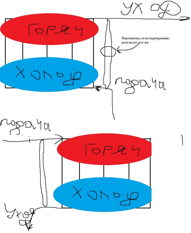

Не являюсь сантехнком, нуждаюсь в совете.Ситуация следующая в двух комнатах установлены радиаторы отопления фирмы Tenrad (алюминиевые), в каждой по 12 секций (прикреплен рисунок, две схемы), 5 этаж, отопление снизу вверх. Проблема одна на двоих еле теплая нижняя часть батареи, при этом все секции сверху хорошо прогретые.
Воздух спускал, даже менял батареи местами (для исключения брака), всё так же, может быть стоит сделать параллельное соединение? Подскажите специалисты и просвещенные в этом вопросе люди, в чем может быть причина?

Причина в том, что биметалл при нижней подаче нормально работать не хочет. На форуме проблема выплывала много раз. Вот один из них homemasters.ru/forums/topic/29074-bimetallicheskie-radiatory-kholodnyi-niz/
И поясните мне почему если вода проходит внизу, греется верх?
Элементарная физика: в объеме горячее идет вверх, холодное - вниз.
Слесаря большего давления дать не могут, с котельной идёт 8, как утверждают для пятиэтажки это даже много. И поясните мне почему если вода проходит внизу, греется верх?
Общее статическое давление  никак  не влияет на расход теплоносителя по стояку. А перепад давлений на радиаторе в однотрубной системе  настолько слаб, что не может бороться с гравитационным напором (который во всех вертикальных каналах радиатора направлен вниз). Поэтому теплоноситель поднимается вверх под действием принудительного напора только в одной-двух секциях.
Чтобы исправить ситуацию, нужно подавать теплоноситель в верхний коллектор, а забирать из нижнего коллектора. Если есть желание, можно прочесть мою статью "Плохо греют батареи"  (на главной странице сайта, ссылка на который есть в моем профиле).
