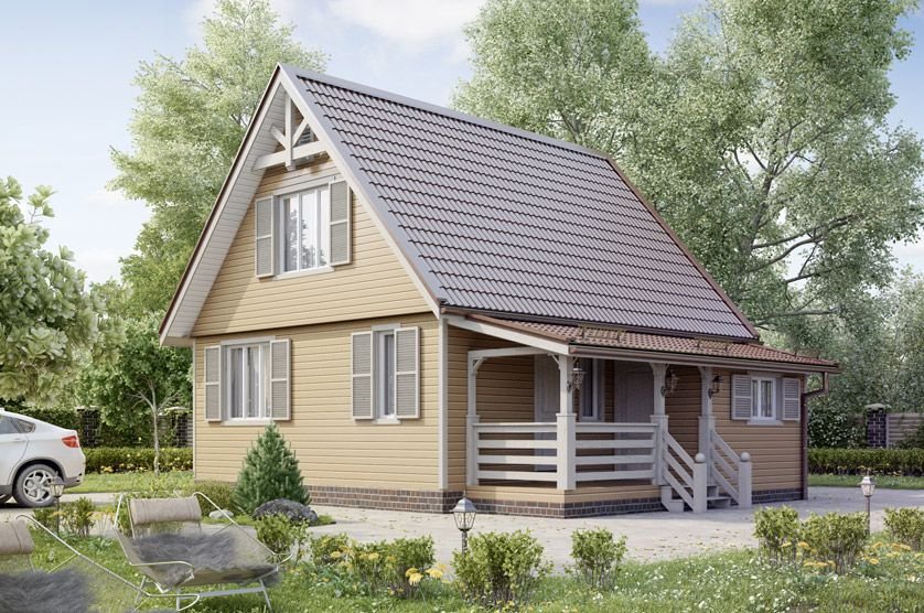

Я очень прошу прощения за ссылку, но вот такой дом я хотела у них взять, он лучше будет того, что вы сказали или лучше будет нанять рабочих, чтобы они сделали бетонный с утеплением?
@Jurij для Африки сойдет
@avernadd из этой картинки ничего не понятно, из чего этот дом. расскажите подробнее. ссылок не надо.
