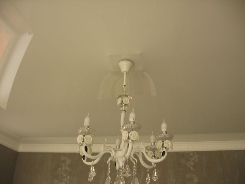

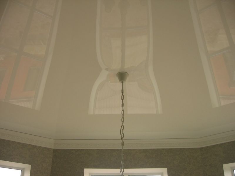

По натяжным потолкам. Следует исключить возможность сквозняков в подпотолочном пространстве, обеспечить герметичность перекрытия. Что на неоштукатуренных деревянных перекрытиях сделать невозможно. Иначе, в зависимости от направления воздушных потоков, возможны неприятные эффекты. вроде таких
Или наоборот,  провисание полотна , довольно заметный пузырь в центре помещения. А если воздух свободно под потолком гуляет, так вообще полотно может колыхаться, как красный флаг над Рейхстагом. :)
