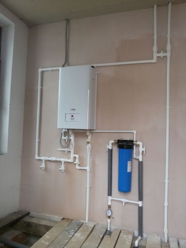

для проверки забитости фильтра он нужен
один до фильтра второй после
если два, тогда то понятно. перепад контролировать.

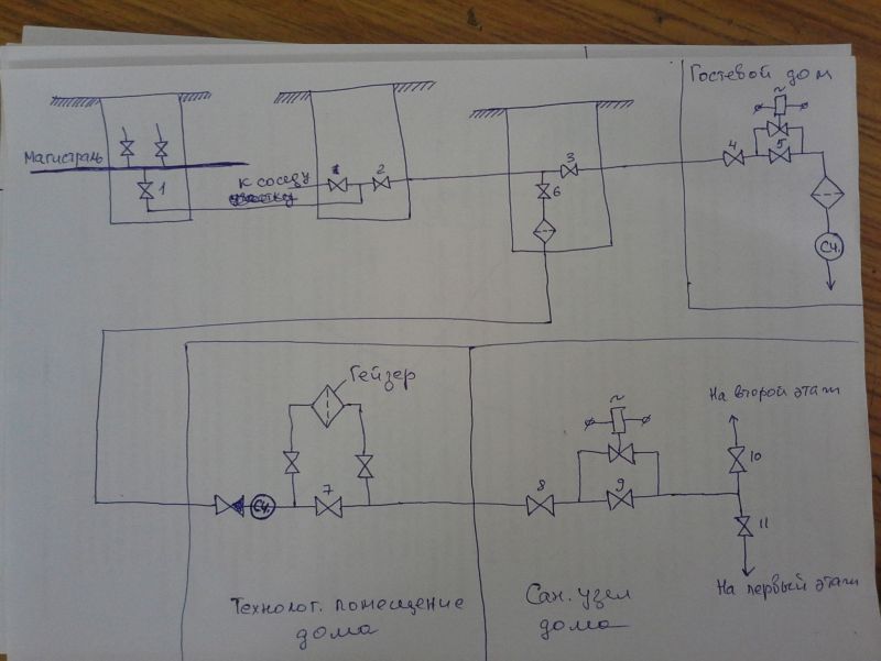

По поводу же манометра. Вот стоял бы, например, манометру у ТС перед краном, мы бы сразу знали, соответствует ли давление на входе нормиативному (СНиП 2.04.02-84 , СНиП 2.04.01-85 ) или нет. Стоял бы еще после крана, знали бы точно, виноват ли кран или нет.
а что перед вводным краном можно ставить краны?
Да хот 10. Первый и будет вводным))))
манометр, я хотел сказать.
Я привел абстрактный пример к вопросу, зачем манометр.
