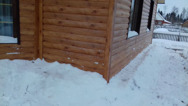

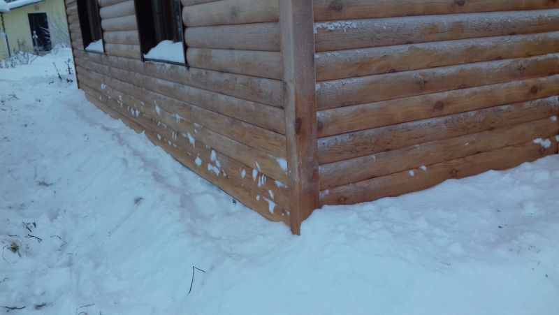

да уж! от прочитанного и просмотренного только больше вопросов появилось. :noddle:  плюнул на всё, взял и закопал фундамент снегом. вот наступит тепло, тогда и сделаю как нужно, что его по несколько раз переделывать.

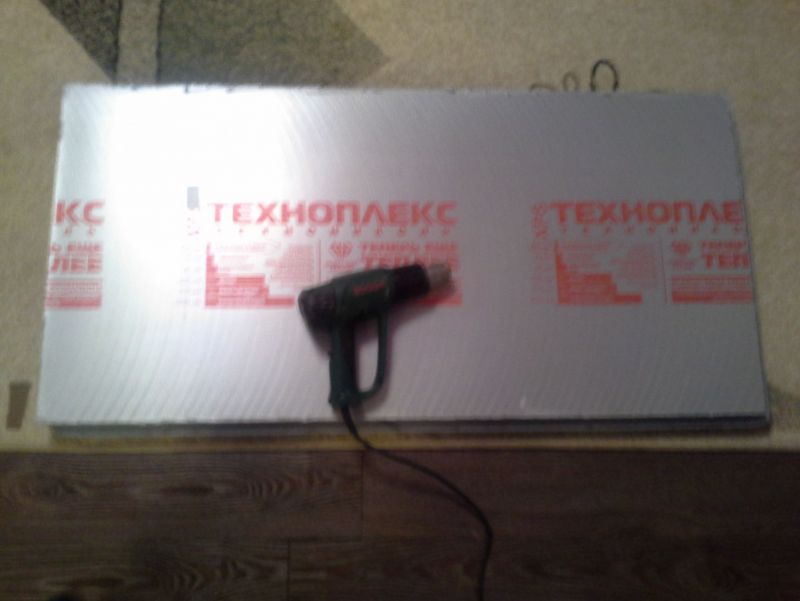

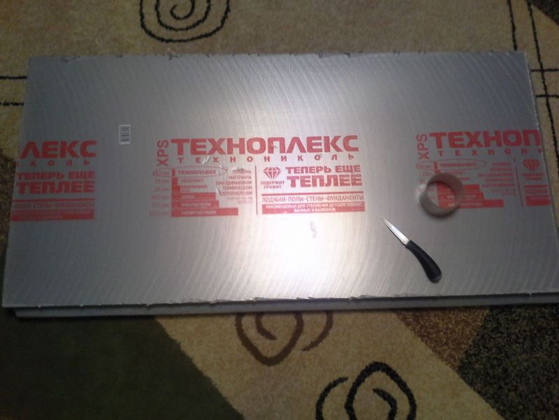

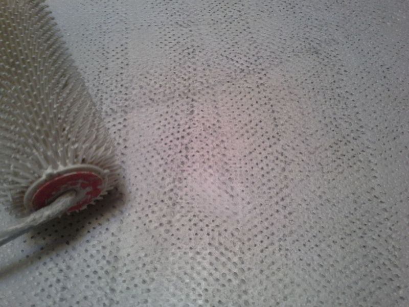

я вот, сейчас, пока супруги дома нет :D , занёс домой пару листов серого ТП, уложил в гостинной на полу, прямо на ковёр, для наглядности и провёл пару-три опыта, а результаты заснял. без пыли и без шума, никаких усилий, да и по времени не более 5 минут на один лист. я думаю коментарии будут лишними.
первый опыт:
Да запросто. Только я не понял, чего сделать надо?
Это мы сейчас у Ihtir-а, надеюсь, выясним, главное что клиент созрел ©

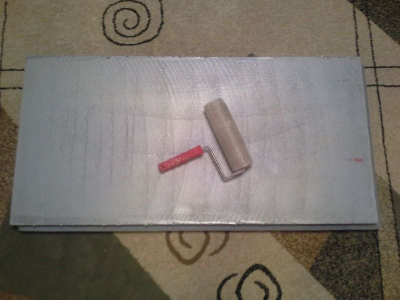

post-103315-0-55964000-1482588749_thumb.jpgpost-103315-0-23816200-1482588829_thumb.jpgpost-103315-0-11337700-1482588905_thumb.jpgpost-103315-0-01019200-1482588993_thumb.jpg

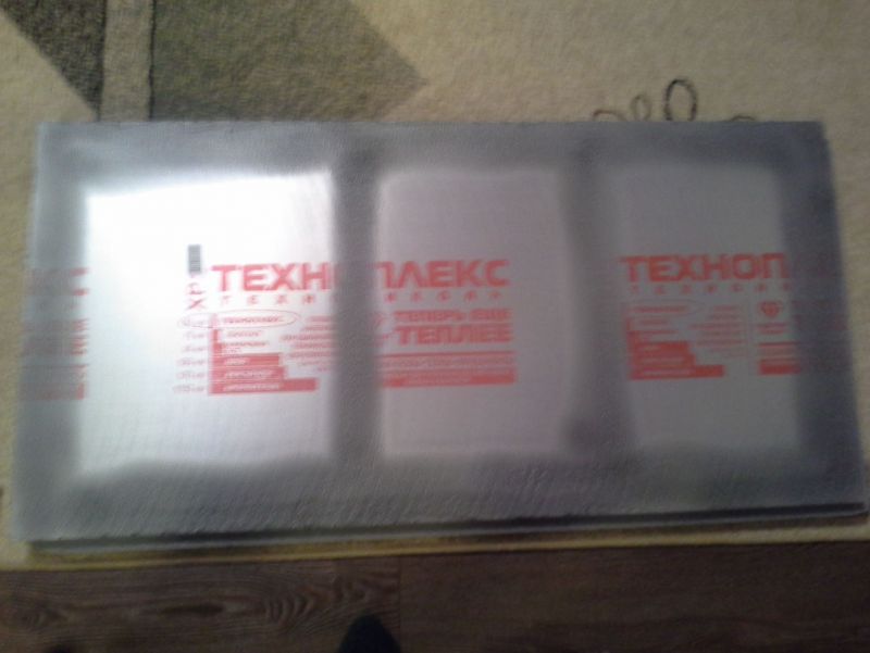

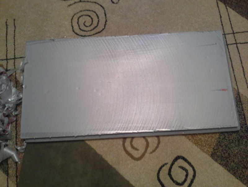

а вот только что, провел второй опыт, примерно две минуты на лист, ну может три.
post-103315-0-66453800-1482589632_thumb.jpgpost-103315-0-76381600-1482589677_thumb.jpgpost-103315-0-67777000-1482589724_thumb.jpg
Как-то так.

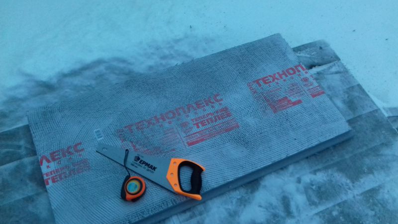

С ножовкой, дома на ковре, передумал делать опыт.
@baton88, испытывал на отрыв образцы после ножовки и после игольчатого валика, результат после валика конечно же лучше, чем никак не подготовленный ЭППС, но ножовка/щетка/крупная шкурка и т.д. показали лучший результат. Весь смысл потуг с ЭППС связан с удалением поверхностной пленки, игольчатый валик как вы понимаете с этим не совсем справляется. Металлическая щетка это очень трудозатратно, ножовкой легче, но я "фрезерую" поверхность с помощью полировальной машины, так же это можно сделать болгаркой с регулировкой оборотов с одетой на нее чашкой-щеткой. Шкурку применять не советую! Очень много мелкой пыли остается на поверхности!

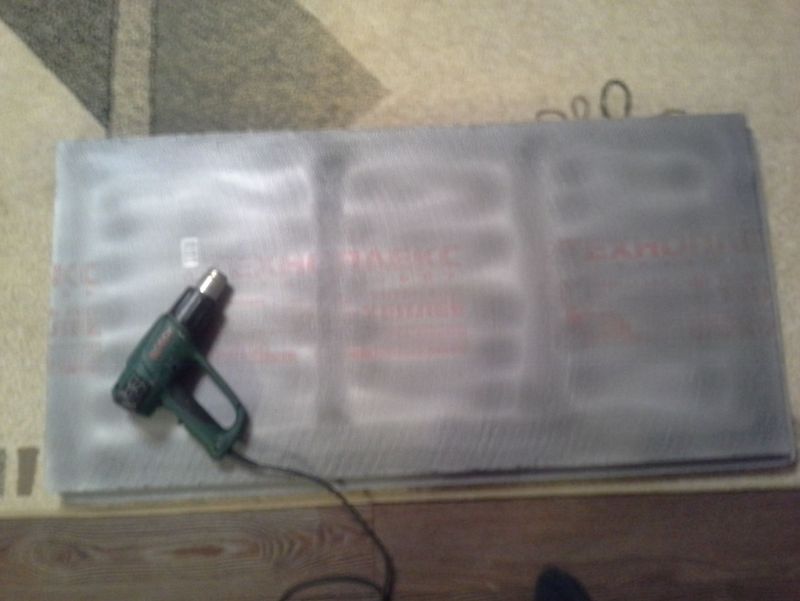

С феном совсем не советую связываться, от высокой температуры, есть вероятность образования твердой корки на ЭППС, которая в дальнейшем может послужить разделительным слоем и именно по корке произойдет отрыв ЭППС от клея.

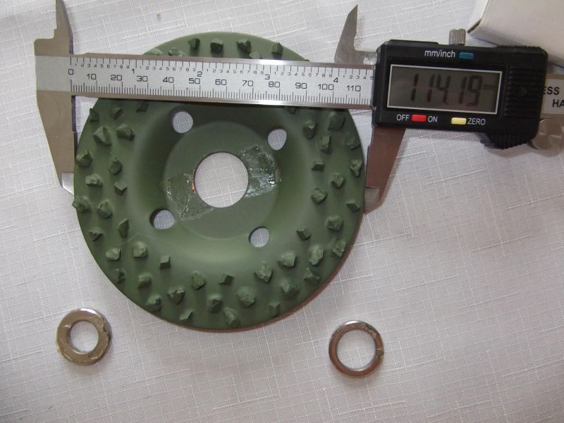

По ходу темы попались такие диски по дереву
post-35955-0-90101300-1482594408.jpegpost-35955-0-83427600-1482594426_thumb.jpgpost-35955-0-55009000-1482594447.jpg

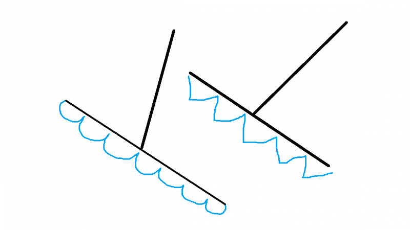

Кстати, парни, а вы не пробовали делать какие-нидь самоделки типа "грабельки" подрезающие расческой верхний слой миллиметра на два-три-четыре? типа таких зубов, чтобы не царапали, а как бы подрезали верхний слой, такими бороздками.
Почему ножевка. Вопервых пояляються рваные углубления по большей степени напоминающие паз ласточкин хвост.Один лист обрабатывается мелкозубой ножовкой( лисица или теща) в 6 проходов т.е. 3х3 за 20-30 секунд. а при наловчении ещё быстрей.Размер оптимален только с ножовкой.Иголчатый валик, наждачная бумага , металлическая щетка не достигают этого эффекта за несколько минут.Фен точно нет , он оплавляет корку но при этом сплавляет неровности.У некой компании раньше была поверхность " вафельное полотенце" тот же эффнкт что оплавленные феном.Применять терку по утеплителям можно и нужно но , в замкадных районах её днём с огнём не найдете.Темболее такую как на втрой фотке.У нас в бригаде такой один очень понтовый парень ( европеец) долго .....мучался :) Прежде чем отдавать в испытательную лабороториюмы попробывали много чего из оскобления .Толко ножовка, так в своей статье даже пишет Дмитрий Михайлиди :)
@Олег Львович, для того чтобы снять пленку, нужно 1-2 минуты, я же снял, на фото видно... но я не настаиваю.

Паша, а я то на полном серьезе. я понимаю, что мой фундамент уже никого не интересует, и все-же, вдруг пригодится...
а пока как-то так! две лопаты только пригодились.

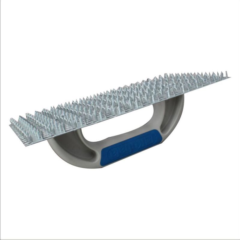

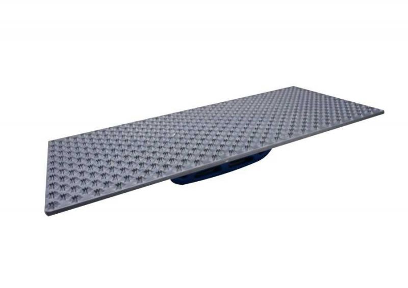

А такие тёрки не тестировали? Это для снятия штукатурки.
Терки как на первом фото делаю сам из оцинковки. Пробиваю перфом с заточенным буром на 6 мм. пробитый лист одеваю на полиуретановую терку и с боков фиксирую саморезами.
Еще в 2010 году начал их для себя делать, так как в магазинах такие не найти. Сейчас может быть и есть такие в продаже, но меня мои вполне устраивают.

Да мусора много. В среднем с 25 листов получается мешок шелухи. Чешем обычно в помещении что бы ветер не разносил.
Я долго ножовкой не мучался, сделал насадку из той же оцинковки и нацепил ее на полировальную машинку.
Уже выкладывал видео, но на всякий продублирую
В принципе, вариаций развития механизированной "фрезеровки" поверхности ЭППС может быть очень много. Все зависит от того какой инструмент есть у мастера и от его смекалки.
1 и особенно 3 фото довольно интересно! Только болгарка должна быть с регулировкой оборотов, ибо на полном ходу "сгрызет" слишком большой слой, да и с рук вырваться может!

Для того чтобы выяснить для себя что и для чего, я провел тесты по разному зачесанных кусочков ЭППС, наилучший результат показал зачесанный именно ножовкой (способ зачистки машинкой как на моем видео, дает такой же результат как и ножовка) и для меня других способов пока что не существует. Возможно что даже после игольчатого валика, прочности уже хватает с запасом, но не в моих правилах рисковать.
Эта тёрка подходит, такой же результат как после ножовки.
