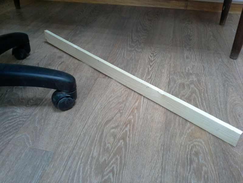

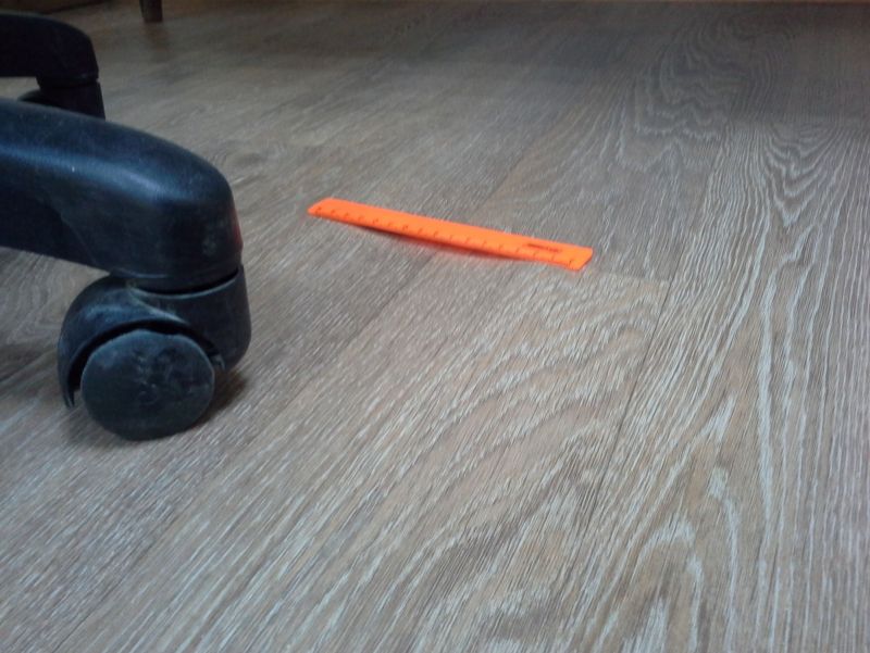

во-первых, то, что линолеуму дали улежаться, правильно, но этого не достаточно, так же важно то, при какой температуре он вылеживался?. второе, при какой температуры плинтуса крепили? третье,то, что линолеум приклеили частично, тоже не правильно, температура в комнате непостоянная, линолеум, то расширяется, то сужается, вот только приклеенный участок, остается в одних размерах и это ни есть хорошо. четвертое, не хочу Вас расстраивать, но дальше может быть ещё хуже, если меры своевременно не примете. к примеру, если у Вас будет в комнате мебель на колёсиках, то сначала это будет выглядеть примерно так, как на фото, наглядный пример, четыре месяца как заехали.
