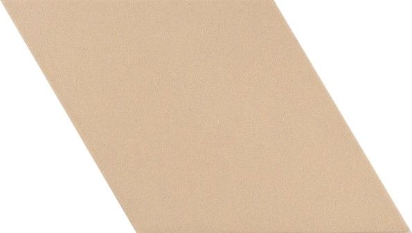

Всем привет! Имеем сие дияние в виде конкретного ромба!
На стены и полы.Ромбы все карявые ну это ладно. Как их ложить? Крестики стандартные не идут понятное дело .Без крестиков вообще не проконтролировать! Способ укладки со швом 3мм.Может кто имел дело.Уложить надо острым углом верх.

Спасибо всем! Не так все просто как кажется! По лазеру если по линии среднии не влезут.Геометрия не какая у плитки.Крестики пробовали гнуть под угол .Тоже не очень .На глаз без крестов плохо.Хрен знает.

хм, может я чего-то не понимаю, но не вижу какой-то серьезной проблемы. Горизонтальная грань ведь как у обычной прямоугольной плитки, под наклоном только вертикальные, а поскольку угол наклона у смежных плиток один, то почему между ними нельзя вставить крестик?
Единственный гемор, который я вижу в этой ситуации это подрезка угловых плиток, т.е. из-за нестандартной геометрии может быть больший расход.

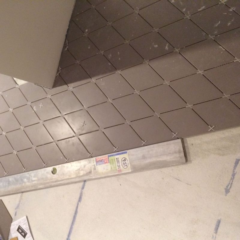

Всем спасибо! Крестики в бог фигня! Визуальный контроль не возможен.Много граней,плитка маленькая.Зделали ровный макет на гипроке 1м2на 1м2.И гнем крестики феном.Вставляем в ровный макет и готово.Довольно быстро.Ну и контроль правилом.На стенах пригодился совет Бонис и Sano
