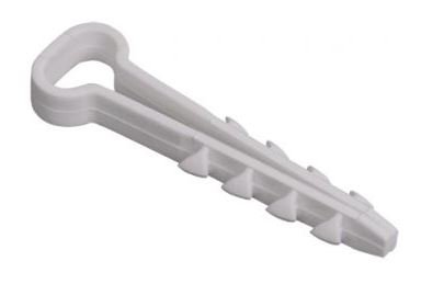

10 минут назад, bagayama сказал:
Ну и крепёж интересен,
11212123.JPG.bb30ab56968196881c2468ffc53c5b8d.JPGЧаще всего дюбель-ёлочку используют

1 час назад, Manul сказал:
Ага, понятно. Как интересно они вязанки кабелей делают...

Кстати - не дюбель елочка - а дюбель - хомут - это товарное название.
Кстати, у нас они продаются везде под названием дюбель-елочка :)

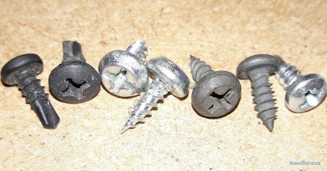

Насчет елочек - мне напоминает как строители с украины заказывали "клопов" - саморезы с пресс шайбой.

10 минут назад, igorsochi сказал:
Не знаю, что у вас за строители были, но у нас всегда "клопами" саморезы для профиля назывались
