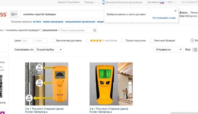

Господа профессионалы подскажите прибор желательно и модель для поиска скрытой проводки, брать планирую на али. Там это в разы дешевле. Мультиметр я кое как нашел а вот как такой прибор найти не могу понять, и индукция писал и так и сяк, вообщем проблема именно в поиске аппарата среди сумасшедшего многообразия товаров  на али.
