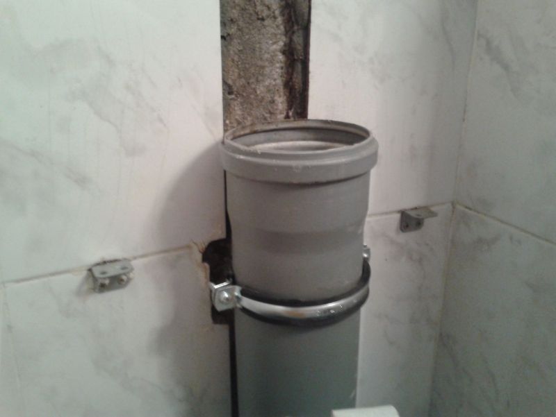

После замены канализационных труб начала течь вода с чердака
Здравствуйте!
Проблема такая.
Недавно в нашем доме (обычная 5-этажная хрущевка, кирпич) провели капремонт.
Заменили водопроводные и канализационные трубы.
Но при выводе канализационной трубы на чердак (у меня последний 5-й этаж), отрезок бывшей чугунной трубы в плите перекрытия (примерно сантиметров 25 длиной) не заменили, а просто воткнули снизу и сверху в него пластиковые трубы.
В итоге между новой пластиковой и старой чугунной трубой имеется щель, да еще и пластиковые трубы не соединены между собой, а образуют разрыв, то есть между ними пустое пространство сантиметров 10-15 см.
В результате имеется постоянная течь из щели между новой пластиковой трубой и старым обрезком чугунной трубы.
Я так думаю, что испаряющийся из канализационной трубы пар, когда доходит до этого отрезка старой трубы, не уходит дальше вверх, а конденсируется на внутренней ее части и стекает по ней в туалет. Плюс чердак еще холодный и старая труба металлическая, очень холодная, что способствует еще более сильной конденсации.
В итоге стена в месте примыкания потихоньку разрушается, раствор на самом верху уже почти весь смыло, а с чердака еще приносит всякую грязь
Прав ли я в своих предположениях, и что теперь делать то? Как то можно заделать щель, и вообще имеет ли смысл?
Или требовать переделки этого участка от капремонтников?
Фото прилагаю. Там же примерная схема ситуации, насколько я ее понимаю.

По самому первому рисунку в самом первом сообщении это как-то... сомнительно.
А там как раз вставлялась обрезанная пластиковая труба в чугунину. А снизу она вставлялась в раструб, просто я не сфоткал ее нижнее соединение..
Сейчас с чердака протянем новую длинную пластиковую трубу как раз в этот раструб.
Вот на картинке.

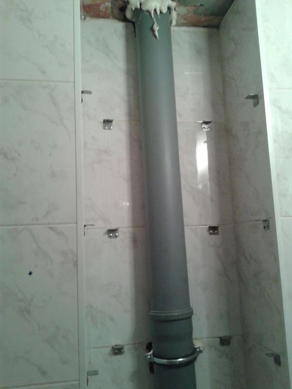

Выглядит так. Труба уходит на чердак и там соединяется через раструб с другой, которая уже на крышу идет.
Будем надеяться, что протечек больше не будет. Спасибо всем за помощь!
