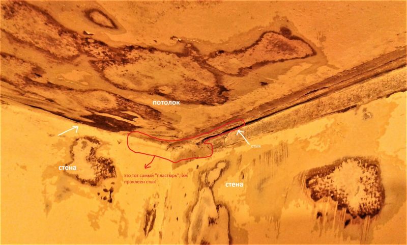

я далеко не мастер, квартира съемная, но кой чего сделать не помешало бы...решил заняться ванной...
на фото стык стены и потолка, стены и потолок - аргалитовые панели, примыкают довольно хорошо друг к другу, но тем не менее стык проклеен...пластырем, затем штукатурка  и по концовке краска...сделано все это в году 90-м...я его немного зачистил от старой краски и плесени...
думаю ободрать, грунтовать и красить стены и тут этот стык...
вопрос:
как лучше сделать?...просто прошпаклевать?, пустить ленту(КАКУЮ ЛУЧШЕ?) и шпаклевать по верх нее затем красить?, пустить по шву герметик может просто?водоэмульсионка ляжет на него?
в общем нужен совет...
заранее спасибо...
самое малокровное эт сделать подвесной потолок. реанимировать оргалит худая затея
да на кой он мне сдался...реанимировать его еще...он ровненький, без трещин и т.д...просто крашеный...вопрос по стыку между оргалитовыми панелями...
ну тогда герметик или лента. и вопрос уже от меня . покрас потолка предусматривается ?
@serafim,ну конечно...там уже висела краска, кто-то когда-то красил а в ней плодился грибок...я это дело все зачистил...
@Александр Андреевич,стены тоже рекомендуете плиткой?и плитку можно красить водоэмульсионкой?...а несколько слоев краски не помогут от пятен?...в принципе на старой покраске оргалит не проступает...
@maxxrumm, несколько слоёв краски по оргалиту будут стремиться в бесконечное кол-во раз . потолочные плитки из стиропора ( надавишь пальцем на стене вмятина так и останется)  .
Только неламинированную. Лучше брать фасадную или моющуюся краску. Перед этим подмазать стыки, швы.
Можно только выше роста, т.к. она довольно нежная.
Обычно прёт даже сквозь 2сл. шпатлевки+слой холста+ 2слоя краски. По-разному бывает. Плюс её коробит от влаги.
