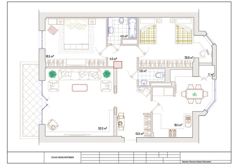

Теплый пол на на 100 квадратов...3 комнаты...кухня, коридор...два туалета...
Сколько их нужно?
Ребят еще два таких вопроса...
Какой брать только температура пола и температура воздуха в комнате?
Читаю про центральный пункт управления...Если он ставится нужны ли в каждой комнате регуляторы?или я могу вывести датчики из каждой комнаты в одну точек и поставить один центральны блок?
