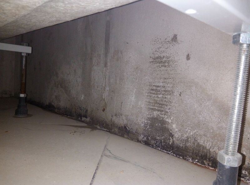

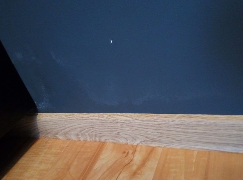

Протек шов между стеной и ванной. Стена из пеноблоков (вроде бы). Затемил я это по разводам с другой стороны стены. Под ванной появилась плесень и запах сырости. Экран под ванной не съемный. Подскажите поможет ли устранение причины и обработка плесени чем-то вроде ceresit CT 99 или все совсем плохо?

экран желательно снять или сделать в нём типа ревизионного лючка. может и 2, 3 шт. ( какой размер решайте сами . главное чтобы можно было дотянуться руками до стен. если процесс гниения был длительным по времени . то лучше сперва механически сошкрябать заражённые участки, и только потом проводить  сан обработку любым антисептиком . если концентрат пару раз, если уже разбодяженый поболе раз . размножение плесени и грибка активно идёт во влажной среде. т.е основная задача лишить грибок мест размножения и исключить в дальнейшем протечки туда и попадания влаги ( силиконовый герметик в стык ванны и стен  и побольше . он хорошо держит динамические нагрузки. на фото у вас похоже акриловая ванна . и не исключено , что она пошатывается и в процессе эксплуатации появилась трещина через которую и идёт течь.) после сан. обработки антисептиком . защитите чем-нить пеноблоки( материал пористый и оч хорошо держит в себе влагу) например в брызгалку или пульверизатор залейте гидрофобизатор и обработайте поверхность им. кистью будет не ловко залазить в стык между чашей ванны и стеной. важно: между всеми операциями хорошо сушить поверхности от влаги. прям вентилятор под неё и пусть выдувает оттуда влагу.
@g0ss, Я думаю СТ 99 поможет. Вначале протрите всё, уберите всю грязь, а потом обработайте СТ 99, после неё нельзя протирать водой. После высыхания включите вентилятор, чтоб полностью всё просушить.
