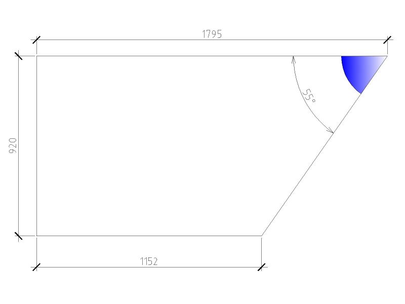

В частном случае объявленной темы - участок плоской стены треугольной формы. Проблема: выведение плоскости острого угла. См. вложение. Это сделать лучше как? Возможные способы:
1) Широкий шпатель, правило, располагаемые по диагонали - ребром к поверхности;
2) Узкий шпатель, по максимуму заходящий в угол;
3) Специально сделанный шаблон (из какого материала?) с соответствующим углом;
4) Нанести шпаклевку с запасом и затем (в сыром состоянии) удалить лишнее. - Широким или узким шпателем, правилом - как описано выше;
5) Что-то иное...
Шпаклевание треугольного участка.pdf
Гонишь плоскость до максимума в угол базой.
Получается маяковый слой.
Даёшь высохнуть. По нему угол базой.
Дорабатываешь огрехи после высыхания наждачкой.
Финишкой сводишь и опять наждачкой дорабатываешь.
Терпение и труд все превзмогут!
Удачи!:)
Честно говоря  не понимаю, в чем проблема? Шпаклевать от угла к центру, потом доводить до ума в процессе ошкуривания
Даёшь высохнуть.
Через какое время можно уже использовать его как базу? Шпаклевка - цементная, Тайфун 32е, белая.
База - это ещё одно название стартовой шпатлевки.
Высохнуть - когда по ней шпателем или правилом видишь и ям не делаешь.
