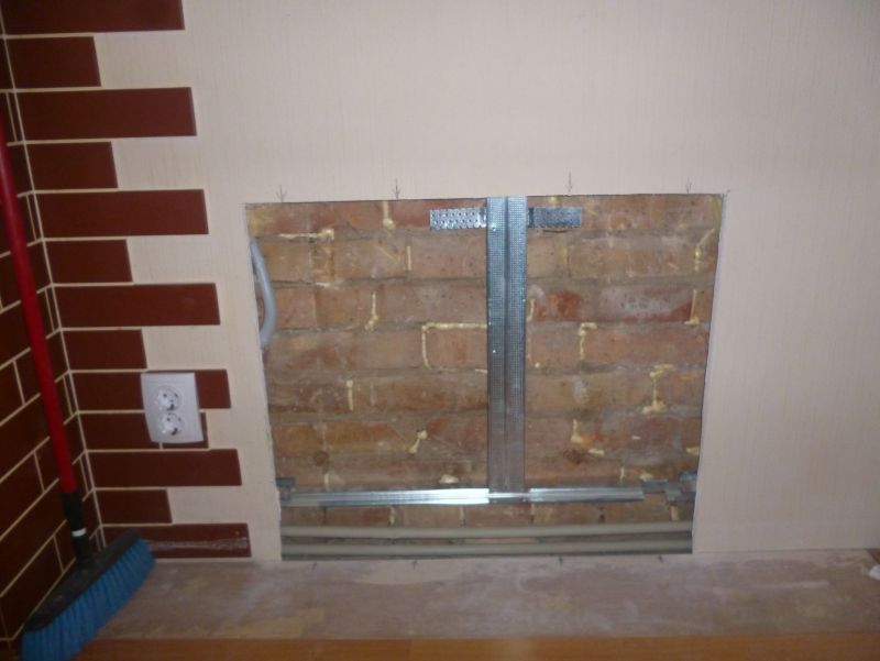

Фото одной батареи в стене скинь не поленись!!!))))
Застенчивый ты наш!!!)))
А чего тут стесняться? Своей рукожопости? :idiot:

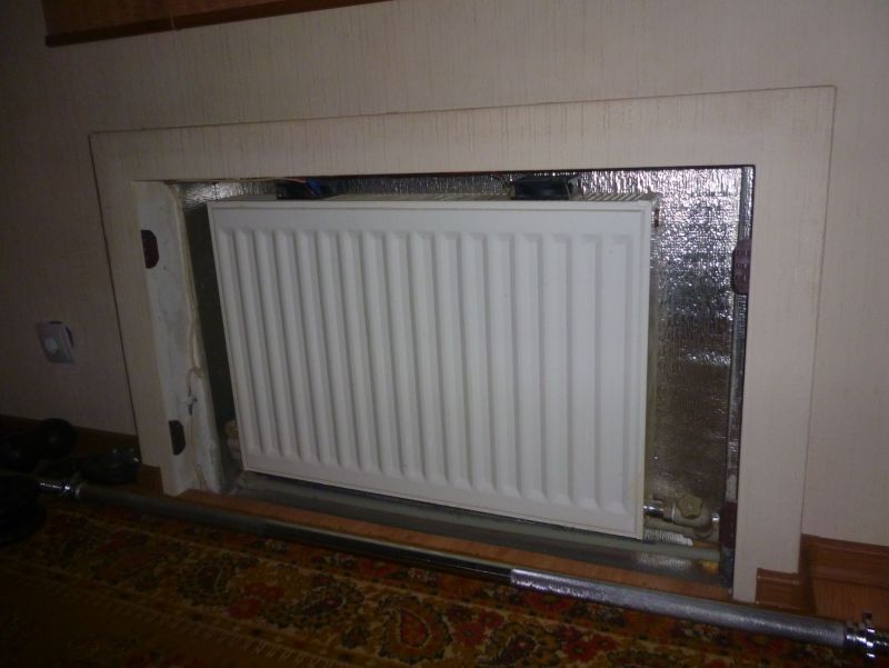

Короб с батареей под окном. еще пока не разломал. Сейчас стоит 700 мм., а будет 1000.

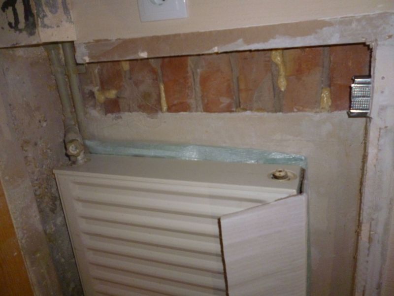

Разобрал аналогичный короб на другой стене. Справа - подача. Тут будет батарея 1200.

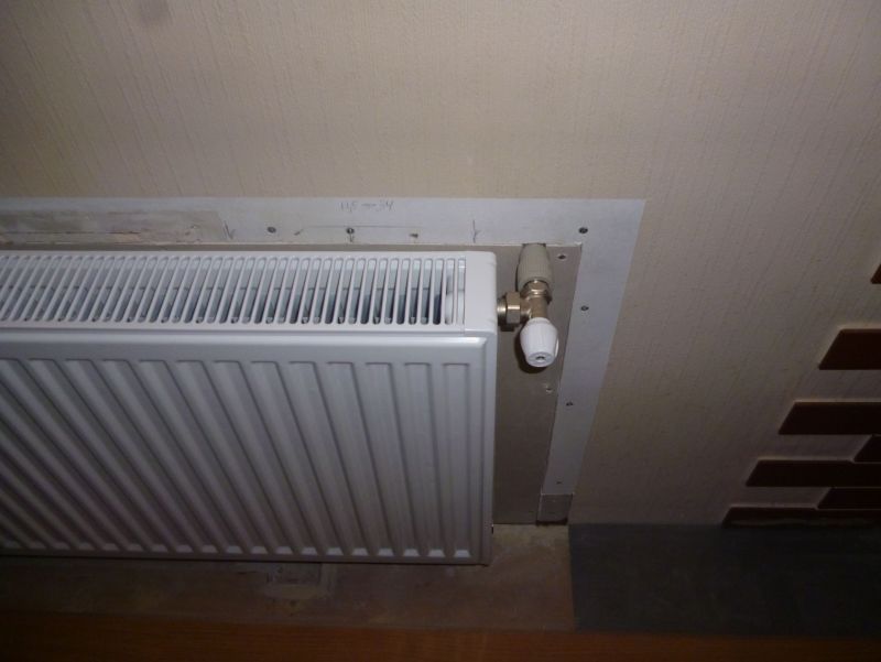

Поближе и для разминки шеи. :-)

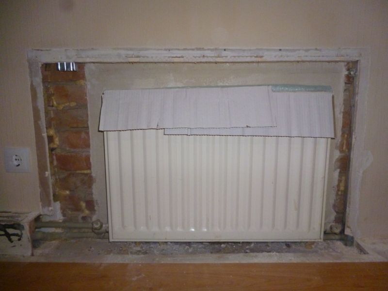

Решил все к чертям собачьи разломать и сделать по-стандартному. :-)

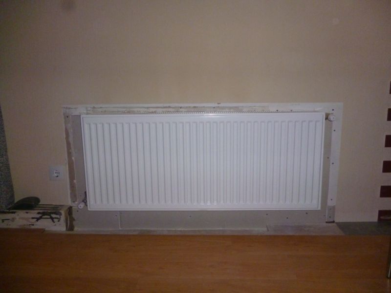

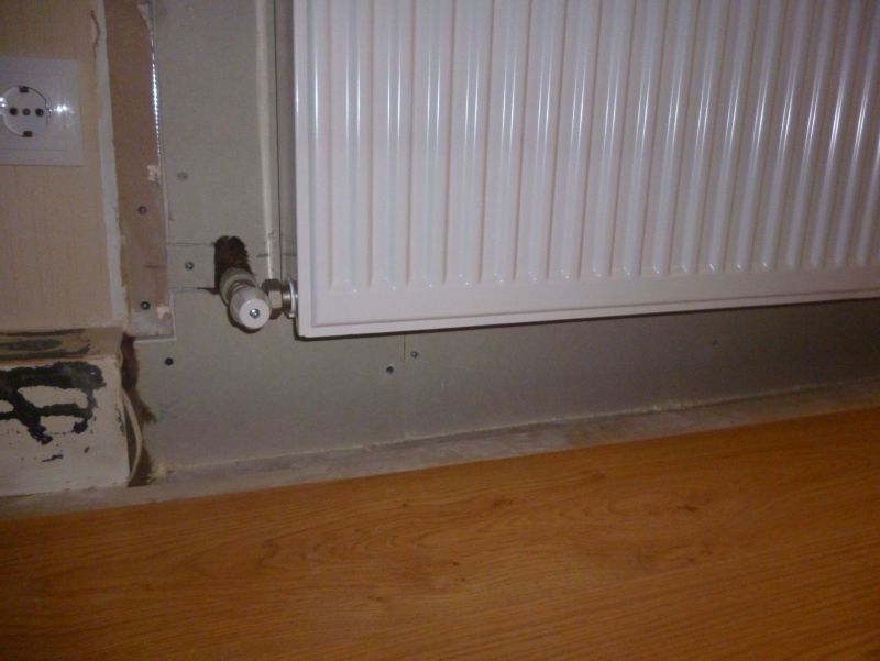

Воткнул радиатор 1200. Шпатлевать, клеить, красить буду уже осенью.
Подключение - диагональ, прогревается полностью.

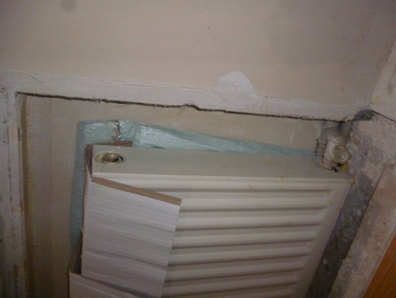

А тут буду дополнительно устанавливать 500 мм.
Только нужно найти еще 2 руки и второй паяльник, ибо впаивать тройник в разрыв та еще работа :-)
