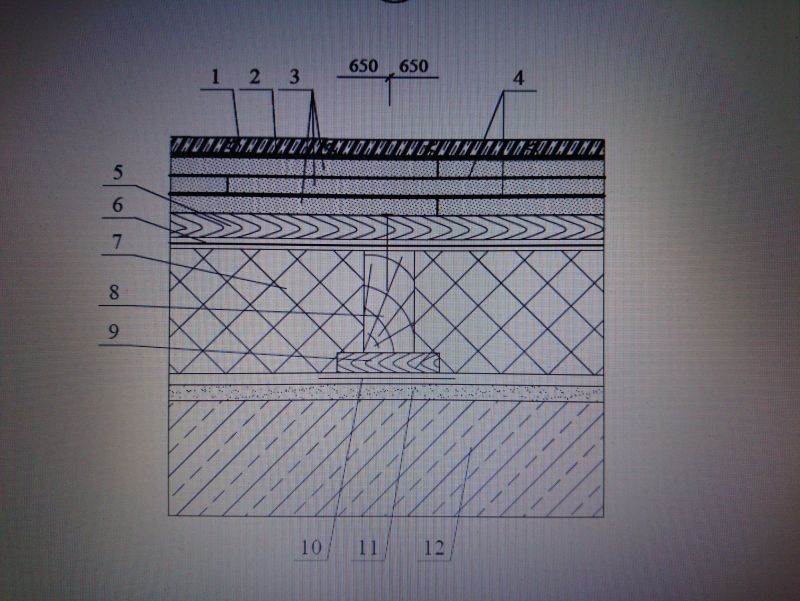

Пояснение к фото.Я полагаю,если разводка будет сделана грамотно,можно утеплитель уложить и над трубами,вы же не планируете туда часто заглядывать,с мыслью.А не текут ли у меня соединения? )))Шутка.Многие не ставят изоляцию на трубы рассуждая о том,что под полом будет суше.Не осуждаю.
1 - покрытие пола; 2 - упругая амортизирующая прокладка; 3 - листы ГВЛП; 4 - клеевой
состав; 5 - обрешётка из досок 22х75 мм с просветом 100 мм; 6 - пароизоляция с проклей-
кой швов; 7 - теплоизоляция из минераловатных плит PAROC eXtra Smart, PAROC eXtra,
PAROC eXtra plus, PAROC UNS 37 или PAROC UNS 37z; 8 - каркас (балка перекрытия);
9 - деревянные звукоизолирующие прокладки из ДВП или ДСП шириной 200 мм; 10 -
прокладка из гидроизоляционного материала; 11 - выравнивающая стяжка; 12 - железо-
бетонная плита перекрытия.
XPS не боится влаги, поэтому два слоя пароизоляции тут явно лишние. Можно положить по лагам пленку,далее XPS, фанеру в два слоя и ламинат.
