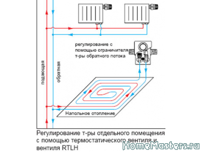

в принципе контур ТП будет не длинный наверно можно будет придушить краном, но по нормальному надо собирать смесительный узел с другой стороны на 20-30 метров трубы это загон.

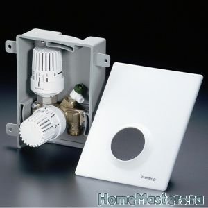

Одна петля обогревающего трубопровода. Насколько можно судить - до 50 метров длиной. Ясно, что здесь нужно установить RTL-регулировку обратного потока. Всего делов.  Смесительный узел - дикий перерасход средств зачем.
Краном душить - , должна быть только автоматическая регулировка температуры, иначе перегреет стяжку, напольное покрытие и пппц. Что не ясно поясню.
