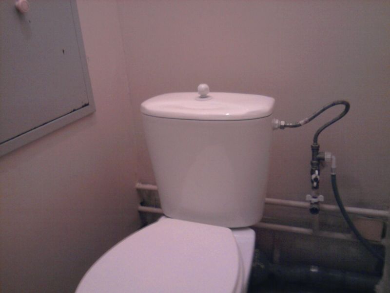

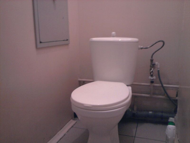

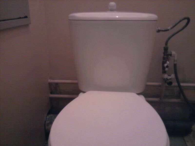

вы спрашивали какой бачок, сантехник из жека сказал, что это украинские, на нем ничего не написано, вот фотки
приблизительные размеры бачка ш 40 - в 35 - г 20

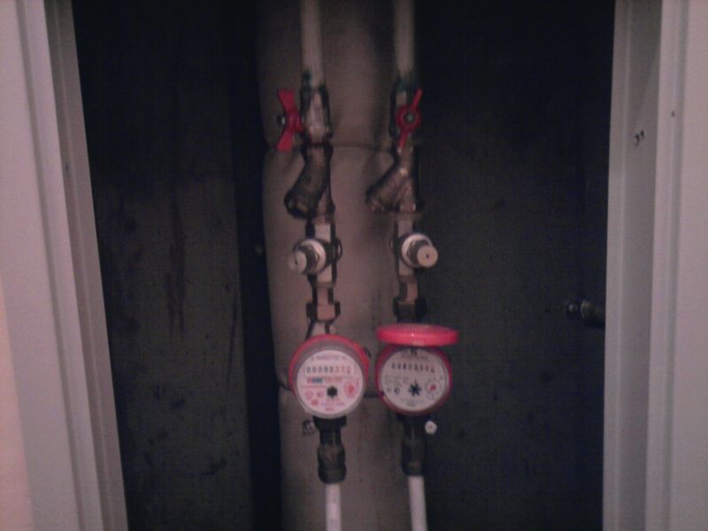

Так, почитала предложенные темы, слазила в ревизионный люк с лупой и фонариком
у меня оказывается стоят грязевики-фильтры и редукторы
косой фильтр неизвестного наименования, скорее всего дешевый, если там сетчатый фильтр, боюсь даже представить его состояние...
редукторы - валтек vt.087 на 1/2", их ставили перед НГ, есть чек с наименованием и размерами
несколько вопросов - какие фильтрующие элементы купить на грязевик и регулярно менять их раз в месяц? если редукторы на 1,2" то и косой фильтр такой же, правильно?
Зачем их менять, их разбирают и прочищают время от времени. Там сеточка довольно крупная, рассчитанная на крупные частицы.
Там  все на 1/2, но если вопрос к выбору фильтра тонкой оистки, то он по любому на 3/4"
