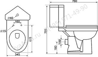

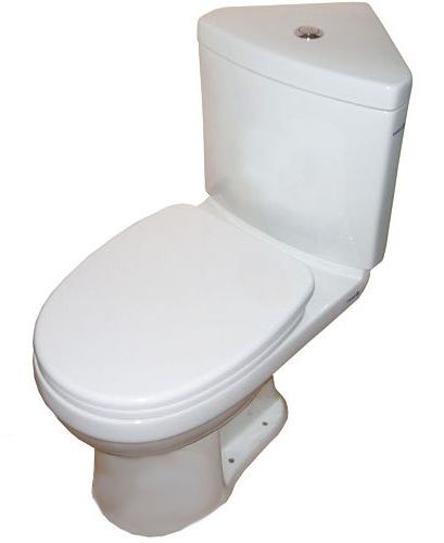

Бывает угловой унитаз с треугольным бачком.
Мне он нравится, ставил последовательно в 3 своих квартирах.
Напр. "SANART Унитаз Constructor угловой LL 9901".

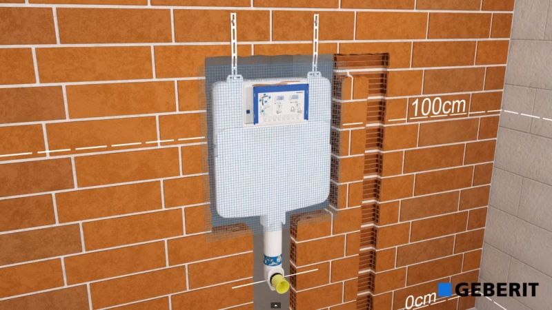

Если есть возможность можно сделать нишу под бачок, т.е. если стена кирпичная, то нет проблем сделать нишу убрав ряд кирпича, поставить перемычку, чтобы верхние кирпичи не упали. Приходилось мне внедрять инсталяцию в стену, но там позволяла толщина стены.
Вобщем для наглядности можно сделать что-то подобное как на картинке
