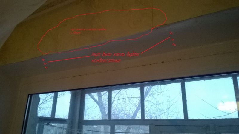

Доброе утро участники форума!
В один весенний день (+6 на улице было) стали капать капельки воды из небольшой трещинки (трещинка в 0,1 мм буквально) верхнего откоса балконного окна + сверху из обоины капельки небольшие были. Началось все днем а закончилось часов в 5 вечера. Итого полоска обоев над окном отошла, а накапало где-то 100 мл воды. Вроде больше не течет.
Окно пластиковое панельного дома, этаж 4 из 5.
Что это может быть и что делать? Спасибо

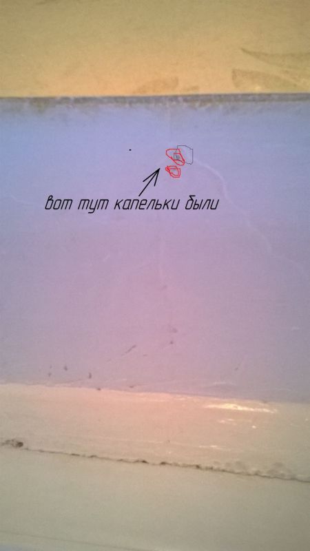

прикладываю фото откоса
Скорее всего это был обычный конденсат .
 ВЫвод понижать влажность в помещении, как вариант можно утеплить эппс и обшить гипроком или заштукатурить.
