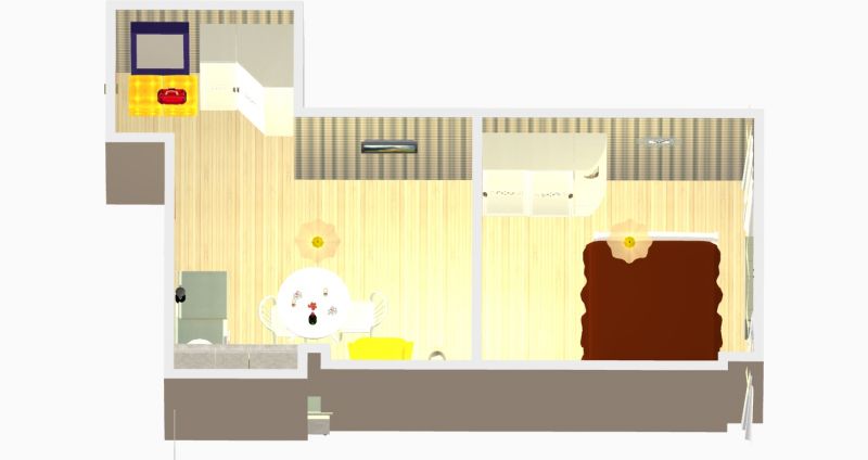

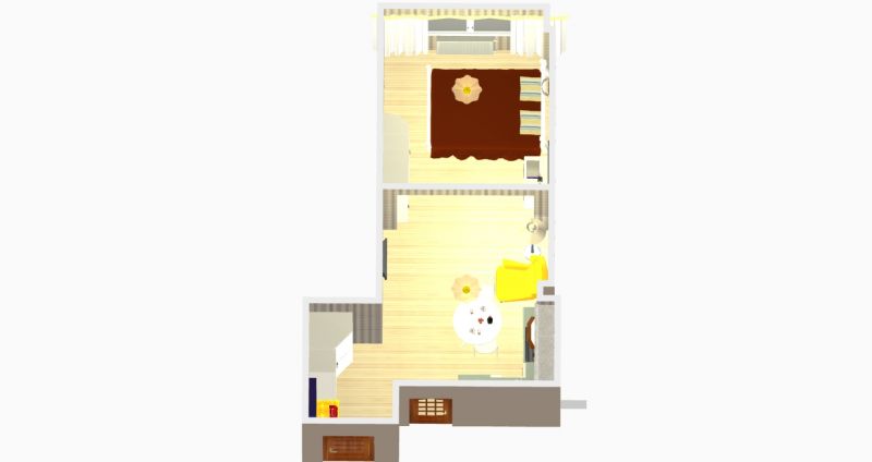

Это квартира-студия. Поэтому санузел совмещенный. Московская область, д. Большие Жеребцы, ЖК Восточная Европа. Вот примерный проект квартиры.правда там не изображен санузел. Он за дверью, которая рядом с кухней.

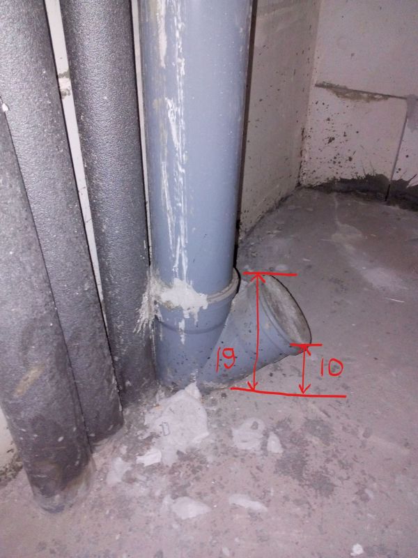

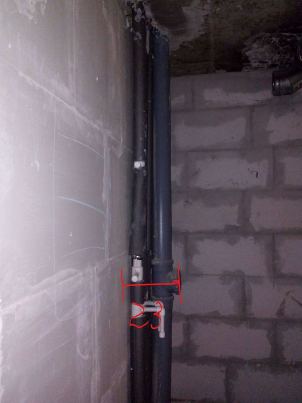

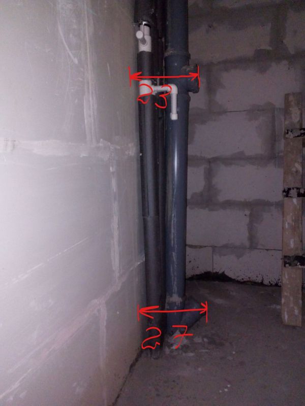

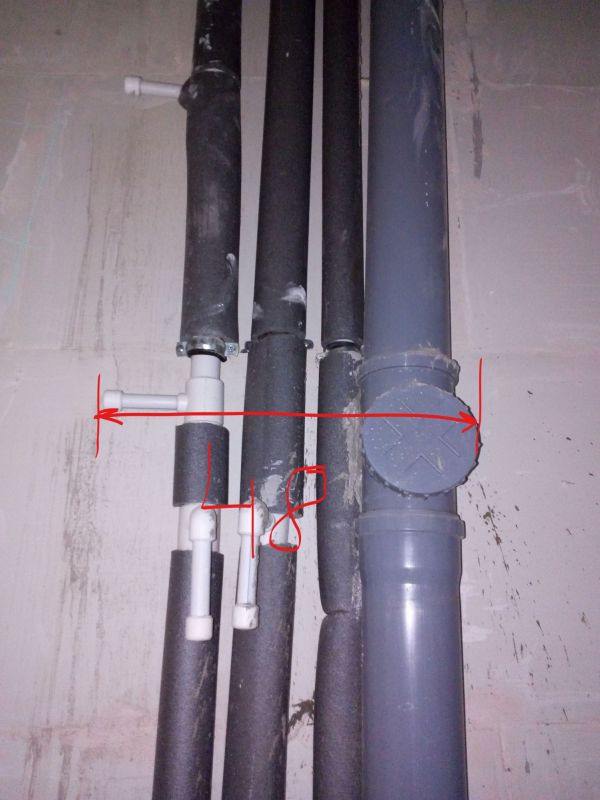

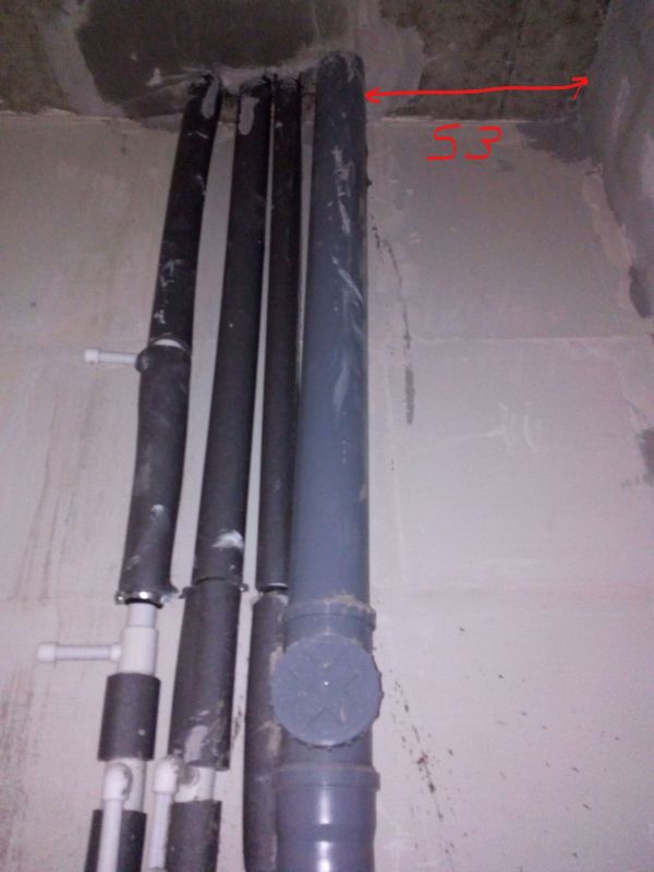

Всем добрый день!  Сегодня подъехала, сняла размеры. Они на фото ниже. Трубы немного завалены вправо. Выступают от стены на 27 см. внизу, вверху 23 см. Отступают до угла вверху 53 см., внизу 57 см.
1. Стиральную машину лучше оставить в ванной, т.к. где её расположить на кухне даже не знаю. Она будет компактная на 4 кг. с габаритами (В/Г/Ш) 85/33/60 см.
2. Полотенце сушить может вообще электрический сделать? Напротив унитаза? А над унитазом поставить люк сантехнический?
3. Унитаз с инсталляцией вполне устраивает.
4. Если нет возможности установить поддон 80*80 четверть круга, значит остановимся на самодельном. Одно беспокоит, если со сливом что-то случить, то все придется разбирать?
Спасибо за советы!!
ну вот,чем больше конкретики -тем лучше! :)
1.Стиралка компакт пусть остается в ванной.
2.Полотенцесушитель - здесь я не помощник . Посчитать как выгоднее и удобнее -  это будем надеяться на помощь уважаемых мастеров ,заглядывающих в тему.
3.Тут вопрос бюджета на самом деле.
4.Четверь круга со стеклянными стенками плохо становится в отведенное пространство  - задача по максимуму избежать труднодоступных в дальнейшем мест и уголков.Поэтому кабина в стройисполнении с распашной дверью - наиболее подходящий вариант.Можно не распашную,а ,используя максимально доступную ширину,поставить сдвижные ,там можно разместить шириной 100 см,но вход-выход будет у стены,где умывальник.
Насчёт "что-то случится" - хорошая гидроизоляция + качественно выполненная работа по изготовлению пола в душевой ,и всё будет ок. До входа в стояк из душевой по прямой 50- 70 см,ревизия доступна через сам слив- сифон.
