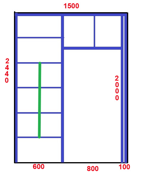

Не, вы не поняли. Это перегородка с дверью (аркой). И её толщина мне нужна по минимуму, но чтобы крепко. Т.е. 8-10см.
Это синим я примерно профили нарисовал, как я понимаю их расположение.

Аааааа, а я то все вам шкаф пытаюсь помочь. Ладно, как именно со шкафом будет затык, подскажу по возможности. А именно по строительству- тут я из разряда посмотреть поучится.

Ни в коем случае! Упомянутый профиль используется только для зашивки потолка, или стен! Для двусторонней обшивки его используют гастеры не знакомые со свойствами материала.
Минимальная толщина перегородки (из предназначенного для этого профиля)= 67мм (42+ 12,5+ 12,5)
Можно конечно изобрести свой каркас. Но за последствия никто не будет ручаться.
Например взять для каркаса аллюминиевый профиль прямоугольного (или квадратного сечения). Скажем 20\40, и соединять его между собой на уголки или клей "холодная сварка". Но как я уже сказал, это будет Ваш личный "колхоз". Правда, гораздо надёжнее чем перегородка из 27\28!
4 часа назад, GudMaster сказал:
Это какой профиль тогда?
Мне же получается нужен тот что пустить по стенам и тот что в середине как перемычки для заворачивания саморезов в профиль с обеих сторон.
Всё из ПН 50/50 или ПН 50/40 или ПС 50/50 ?
ПС и ПН это аббревиатура: ПС- профиль стоечный; ПН- профиль направляющий. Соответственно ПС нужно использовать для зашивки как перегородок (с двух сторон) так и для зашивки стен. (в некоторых ситуациях для сборки потолка)
Как я уже писал выше, профиль который лучше всего подходит для вашей ситуации- ПС 42\37 и ПН 42\30. Это для перегородки.

Именно. Поэтому он и используется как стоечный и основной несущий! ПС отличается ещё и специальной выдавленной формой на "спинке", уменьшающей изгибы при давлении на него. Именно поэтому вы не найдете у производителей инструкций по "колхозному" использованию профиля (по всему периметру ПН; стойки тоже ПН, а как "усиление", горизонтальные коротенькие ПС!) Как у Земскова...  :idiot:

Получается что, на потолок и пол крепятся ПН. Необходимой длинны и направления.
В ПН заводится ПС, с лёгким люфтом по высоте (5-7мм достаточно) чтобы профиль не выгибало от распора.
Пристенный ПС крепится к стене. Заводится второй ПС (на глубину Вашего шкафа достаточно 2-х ПС), и крепится к потолочному и напольному ПН на "клопы" или что ещё лучше просекателем. Зашивается внутренний лист шкафа. Изнутри перегородки можно будет при этом условии закрепить закладную из фанеры, осп, или профиля.
И можно подшивать наружний лист ГКЛ (или ГВЛ). Затем подшивается торец перегородки. И заключительный аккорд- малярка.
Понятно. А над дверью/аркой и все перемычки - это ПС.
Нашёл сегодня у себя остатки древних ПН 50/50 абсолютно без выштамповок, просто ровная буква "П" и ПС 50/50 отличающийся лишь загнутыми краями. Наверное лучше куплю новые ПС 42/30 и ПС 42/37, получится и Уже и лучше.
