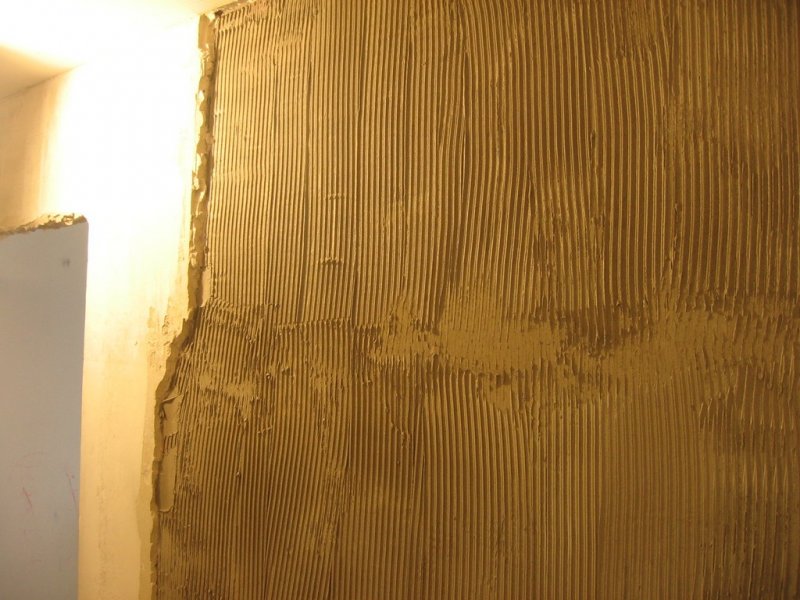

2. Плиточный клей за бетон цепляется так, что потом зубами не отгрызёшь. В качестве контактного слоя под штукатурку отлично работает.
Участок слева, вокруг проёма, по голому бетону штукатурился. Справа по бетоконтакту дважды перештукатуривал, всё-равно отваливалось, пока на третий раз плиточным клеем не начесал гребёнку.

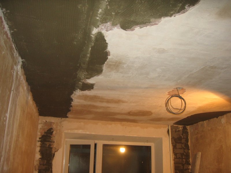

Ещё пример попадалова с БК. Тут, правда, не я первый раз штукатурил, а переделывал где штукатурка забухтела. На фото масштаб бедствия не полностью показан. В итоге  на 2/3 потолка пришлось штукатурку удалить и переделать.
Разумеется, плита должна быть девственно серой. Если это не новостройка, всю старую шпаклёвку и прочие наслоения следует тщательно зачистить и удалить.
