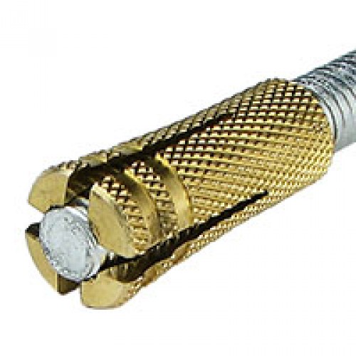

Если стена бетонная можно использовать забивной анкер и отрезную шпильку.

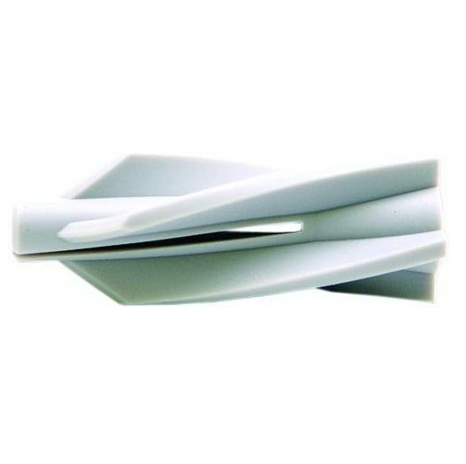

Если есть возможность добраться до основной стены (пеноблок) для него есть дюбеля вот такие- КВТ https://moscow.petrovic...1315/102446/  Квт вкручиваются в основу.

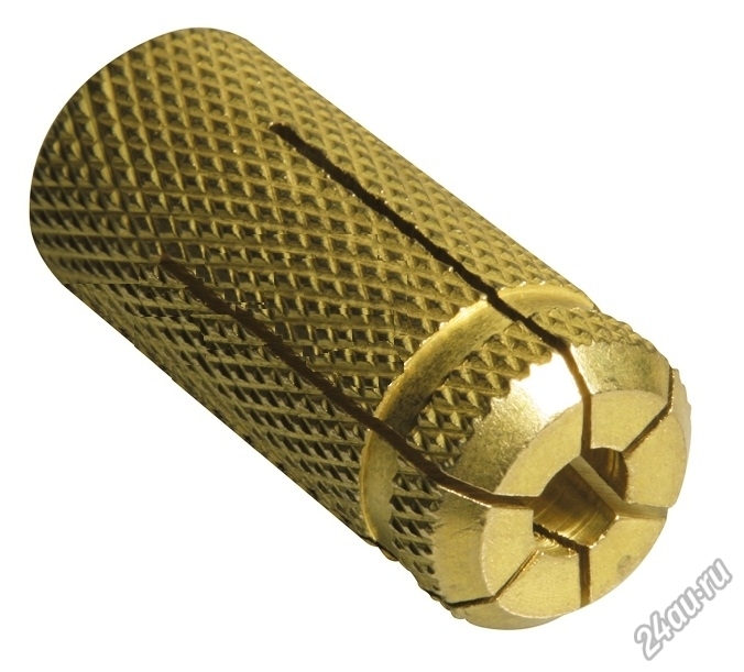

Или вот такой-
 Эти забиваются.
