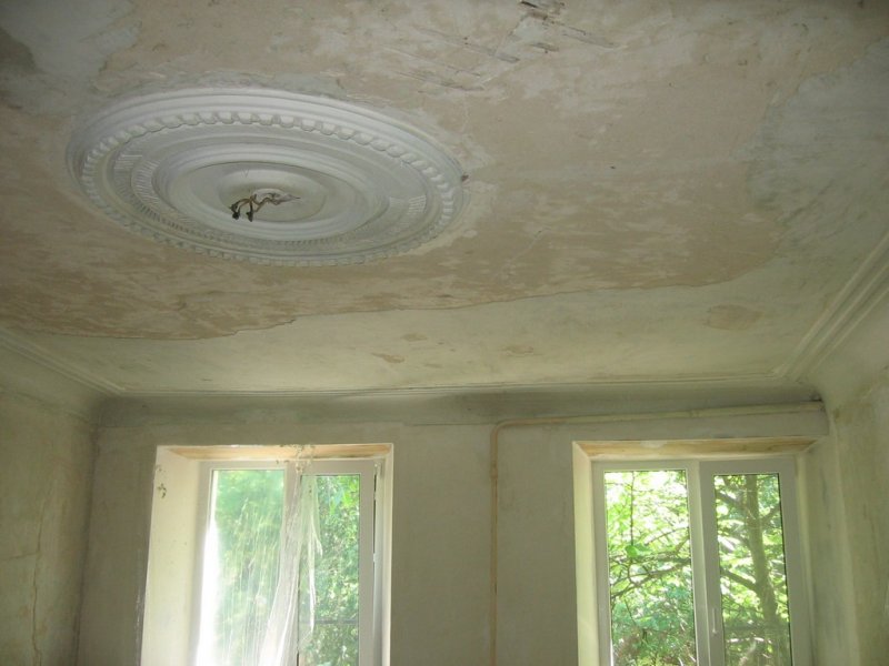

Если потолок в боль-мень приличном состоянии, не собирается обваливаться. Зачищаем все наслоения до штукатурки. Основательно пропитываем грунтовкой шпаклюем с армированием стеклосеткой. Далее клеим флизелин или стеклохолст. Красим.
Пример. Дом 1880 года. в процессе работы и перед началом покраски. Удалось даже сохранить потолочную розетку, освободив от полусантиметрового слоя побелки.
Если потолок в плачевном состоянии, готов в любой момент рухнуть вам на голову. В этой теме я описывал, что можно сделать.

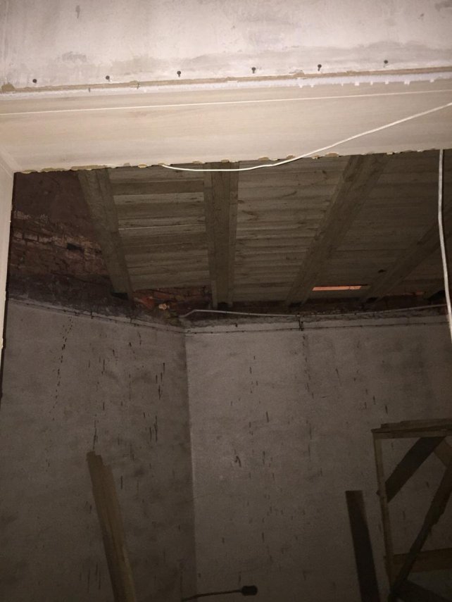

Подскажите люди знающие. Дом сталинка- последний этаж. Заменили полностью перекрытия, штукатурка вся сбита. Повесили изнутри квартиры гипсокартон. Сверху со стороны чердака уложили утеплитель 30см. Слышимость ужасная и даже вибрация есть от проезжающих авто ну и холодней намного. Что лучше сделать с потолком. Современную изоляцию под натяжной или какой то такой пирог, чтобы была в конце возможность нанести штукатурку на потолок. Дело в том, что есть опасение, если кто-то будет ходить по чердаку - будут трещины появляться. Конструкция легкая получилась на чердаке. Как всегда всем всё пофиг из местного правления, глаза выпучивают на жалобы. Знатоки - что подскажите?
потолок
Звук штукатуркой Вы, боюсь, не остановите. Особенно от "машины ходят" (НЧ шум). Это надо вскрывать гипсокартон, заделывать все даже мельчайшие щели в перекрытии (можно тем же гипсокартоном, приклеенным на, к примеру, пену), через которые у вас прет звук сейчас, и делать акустический потолок (на виброподвесах с приличным относом от перекрытия и приличной массой, информации по этому термину в сети много).
