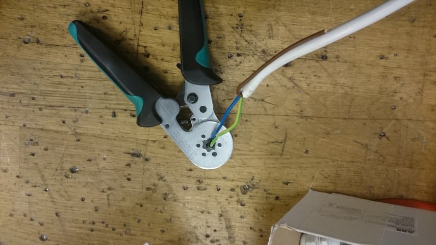

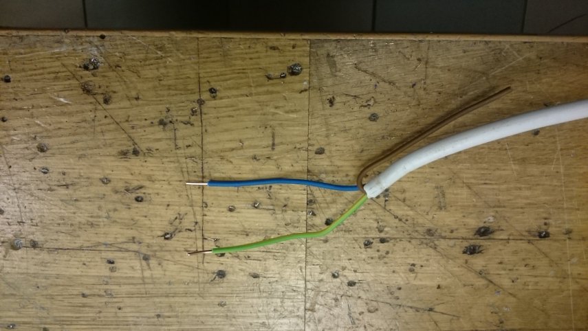

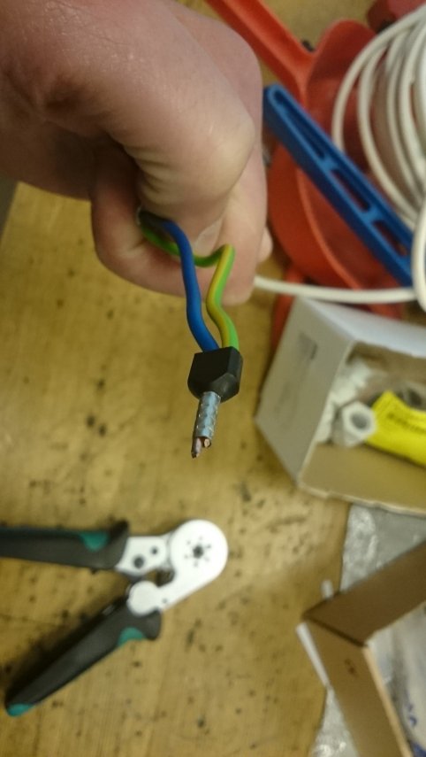

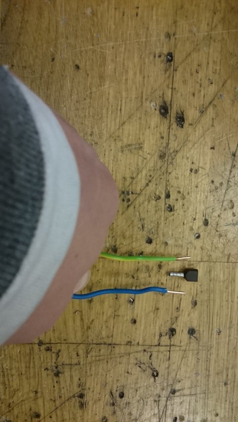

Где ты тут эмоции то увидел? Ты сам то проделал то что я тебе предложил? Лень? Или просто негде? Мне есть где, и не лень) Вот, специально для тебя только что проделал -
Взял обычный кабель 3х1.5
надел на 2 жилы наконечник 2х1.5 и обжал (кстати, одевать на монолит наконечники то ещё удовольствие! Совершенно не хочет налезать.)
после чего довольно легко снял его просто пальцами
Об этом и говорится в анекдоте- не правильный материал= отвратительному результату!

Серёг ты в клоуна играешь, тот наконечник предназначен для соплей - как ты и говоришь, тонкого многожильного , что бы не распушался в клемме
мы используем вот это и пресс клещи помощнее https://www.google.ru/s...+опрессовкой  у этой трубки минимальная толщина 1,2мм а у твоей фольги 0,2-0,3

Серег ты чего, это же бубумльгум тьфу, а не гильза гмл )) у меня на фото гмл 6ка обжатая два раза со смещением по оси, оттуда уже не выдернуть
