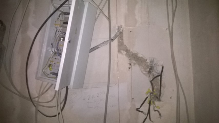

Добрый день.

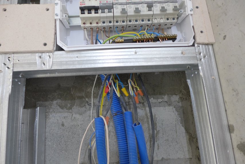

Есть в наличии сданная новостройка, полная разных сюрпризов. Один из них притаился в ГВЛ коробе (рис. 1). Отодрал я лист и вижу вот эти синие шланги и пять орешков, которые висят аж в самом низу. не знаю, то ли из экономии, то ли так это и делается всегда, но строители почему-то не дотянули вводной кабель до щитка а срезали его в самом низу. Но это еще не всё (рис. 2) Они все кабеля на розетки также не дотянули каких-то тридцать см, и нарастили всё огрызками. В том числе и 3х4кв.мм. кабель до плиты. Освещение идёт по верху,  там другие приколы, но сейчас не об этом. Я-то хотел утопить все кабеля  в стену вместе с щитком. Нужен совет профессионалов ) У меня пока такие варианты
1. Забить болт с левой резьбой, пропаять и изолировать скрутки, поставиь ГВЛ на место и потерять 25 см полезно
Ой, нечайно зафигачил тему не дописав, ниже продолжение.
1. Забить болт с левой резьбой, пропаять и изолировать скрутки, поставиь ГВЛ на место и потерять 25 см полезной площади.
2. Раздолбить всё таки стену, поставиь на вводной кабель нормальную гибкую муфту (если такие есть), а щиток опустить на уровень пупка, чтобы уйти от лишних соединений, придётся нагибаться каждый раз.
3. Ещё есть нежелательный вариант перекладывать все кабеля по новой и тянуть новый кабель от щитка в коридоре, но он вообще не желателен.

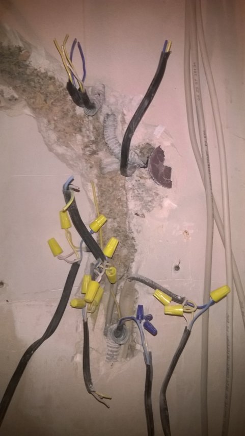

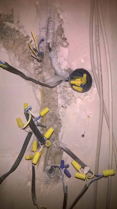

На мой взгляд, ничего особо серьёзного не произошло. Гораздо хуже, когда похожие скрутки муруются в стене за штукатуркой, и хозяева даже не подозревают о вот таких подарках!.. Встречалось и такое...
Если действительно нет возможности протянуть новый кабель, предлагаю сделать следующее- на высоте "орехов" врезать маленький щиток (или лючок) чтобы в нём разместить качественную скрутку (и сварку) всех кабелей приходящих на этот щит.
При этом условии щит с автоматами можно разместить на необходимой высоте. И доступ к соединениям будет лёгкий. Можно будет периодически проверять их надёжность.

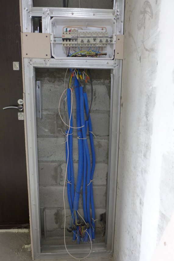

Такая ситуация к сожалению не редкость.
Происходит чаще всего потому, что застройщик экономит на персонале. И людям чтобы прокормится приходится резать уже заведённые в квартиру концы меди, чтобы сдать в чермет...
А короб разбирайте вне зависимости от решения о переделке электрики- он так-же собран с нарушениями...
